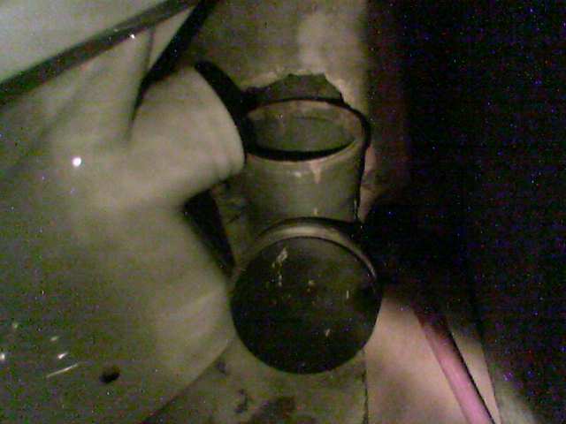

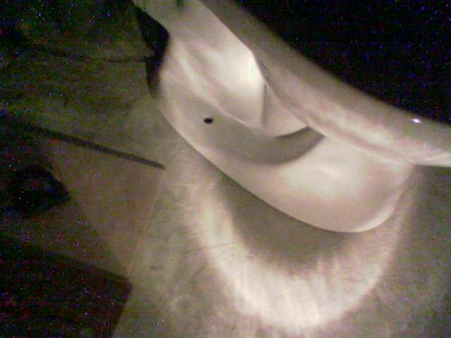

Взех си моноблок с хоризонтално оттичане. В банята канализационната тръба има отвори отгоре и отстрани. Ако използвам отвора отстрани, чинията трябва да дойде много напред, което е лошо, понеже банята е много малка, под 2 кв.м., и меката връзка ще стане S-образна. Ако ползвам отвора отгоре, не знам дали ще се оттича добре, още повече че тръбата на чинията сякаш е насочена нагоре и е с 1-2 см по-ниско от горния отвор на канала. Как и с какво да свържа чинията с канала, и как да монтирам чинията (зациментиране, дюбели, някакви подложки)? :?

Пробвай само с гъвкавата връзка,ама имам предвид пробвай.Ако не става- кардинални мерки, отрежи 2-3 см от ПВЦ то.

Махни този тройник и на негово място сложи коляно 90 градуса.Ако трябва под него удължи с пвц тръба.После сложи маншон.Тоалетната чиния можеш да я хванеш с дюбели.В всеки железарски магазин продават комплект дюбели за тоалетна чиния.От долу покрай чинията можеш да минеш или със силикон или с фугирол.Има и подложки но те събират голяма мръсотия.

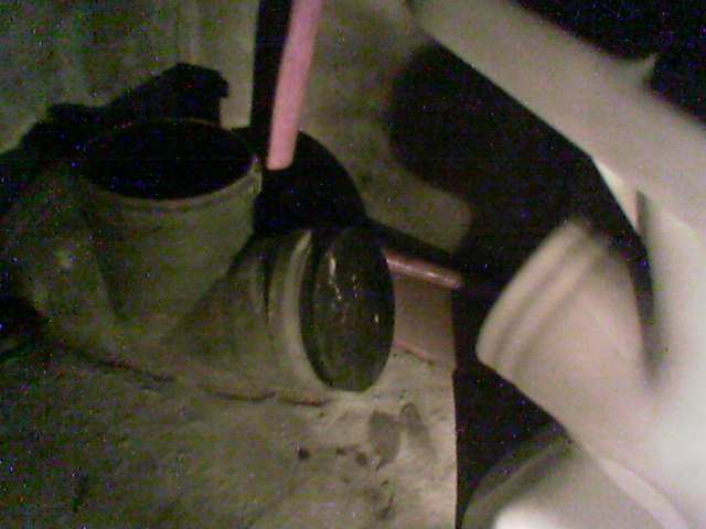

ами това е едноетажна сграда, и това всъщност е четворник, като отзад влиза канализацията на друга тоалетна, та не може да се махне, че е и циментирано здраво.

На пода нали сте слагате плочки.Вдигнете малко нивото и сте можете да се вкл.отгоре на пвц.Другият отвор с тапата го затворете добре.Защото наклона на тръбата е много малък и има вероятност като се пусне водата от другата тоалетна част от водата да излезе при вас.

Кошмар. Може би наистина плочките като вдигнат нивото нещата ще се променят. Ама този троиник този дето го е слагал е трябвало да помисли. По пронцип горната страна на троиника би трябвало да отиде като комин на покрива, а тоалетната с мека връзка да се върже за долната му част.
