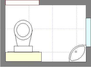

Така съм замислил да направя банята. :-k Ако някой се сеща за нещо по- добро нека го каже сега или да не го споменава никъде :lol:
Знам,че не е желателно тоалетната да е срещу вратата но ако е отвътре ще е неизползваема на моменти.Това зад тоалетната чиния е газов бойлер,смесителите са два защото искам да ползвам топла вода от два източника(само ще премествам шланга на душа).Ако някои знае за една батерия която върши същата работа…..Мивката е в ъгъла за да спестя място,там над нея ще има и поставки за козметика.
Вратата ще е плъзгаща,пак за спестяване на място.Смятам че с душкабина ще е по-добре от тази завеса но пак мястото е ограничено,ако имате идеи споделете ги.
Очаквам Вашите мнения!!!

Не е добре това така изобщо. :| Трябва да помисля- само не почвай да го правиш така! :?
Скицирах ти приемлив вариант- утре ще ти го сканирам.

Къде го видя това много пространство круме? 1,70/1,20 - опъни малко рулетката да го видиш колко е! :wink:
Пространството е съвсем миниатюрно и колкото и да е хубав модела на Кандис, тук не става!
Но пак може да се отдели душа при желание де. :? Ей сега ще ви сканирам моите варианти.

Малко да обясня сега...Схемите не са направени добре,защото нахвърлях снощи късно, но идеята е важна. :?
И на трите схеми входа е в долната дясна част, а прозореца отляво в душ-кабината (скенера малко е поизял и не се вижда).
Идеята и в трите схеми са гипсокартонени конструкции, които вместо да "изядат" пространство, трябва да ни го дадат.
Казанчето и на трите схеми е вградено в такава, която в трите варианта нагоре е с различни функции с декоративни ниши за най-различни банни принадлежности. На първите два варианта кипсокартонената конструкция я замислих само до определено ниво, колкото да побере казанчето, а нагоре може да продължи към тавана във вид на тънка стеничка -витраж примерно (на схемите е с червена линия). Така от страната на душ-кабината се получава полица за слагане на банни принадлежности.
На първата схема широчината на душ-кабината е доста малка. :? Но пък има място за малка мивка до тоалетната чиния с доста ниши и вградено шкафче.
Обозначила съм и на трите схеми подовите настилки по различен начин- би било добре точно така да се предвидят, а също и с различно ниво пода (частта на душ-кабината по-ниско). Така ще има естествена преграда за водата и няма нужда от прагове. На схемите с точици съм обозначила подова настилка от мозайка (колкото и скъпа да е, на такава малка площ можеш спокойно да си позволиш).
На втория вариант разширих малко душ-кабината и изнесох мивката вляво. Тук вече е много важно мивката да е от водонепроницаем материал, защото ще се мокри от душа. В десния ъгъл защрихованото се получи гардеробче за окачване на дълги хавлии.
На третата схема душ-кабината застана по диагонал като в нея се получават две ниши. Една в горния ъгъл с триъгълно сечение и с вградено осветление и друга - в долния, която се превръща във функционално шкафче за прибиране на доста неща. Т.к. тя се явява продължение на прозореца, изникна идеята част от вратичките на този шкаф да стане фалшив прозорец-абсолютно индентичен като дизайна на истинския. Така ще се създаде илюзия за луксозен голям прозорец в банята.
В този вариант душ-кабината спокойно може да бъде затворена изцяло с плъзгаща врата и по този начин сухата част да не се мокри въобще. Триъгълната защрихована част зад мивката е вграденото шкафче за козметика.
А този вариант може да се направи много интересна игра с огледални стени, които да разширят визуално и да създадат фалшив ефект на пространство. Излишно е да казвам, че това най- ми допада като че ли... нищо че няма гердеробче :?

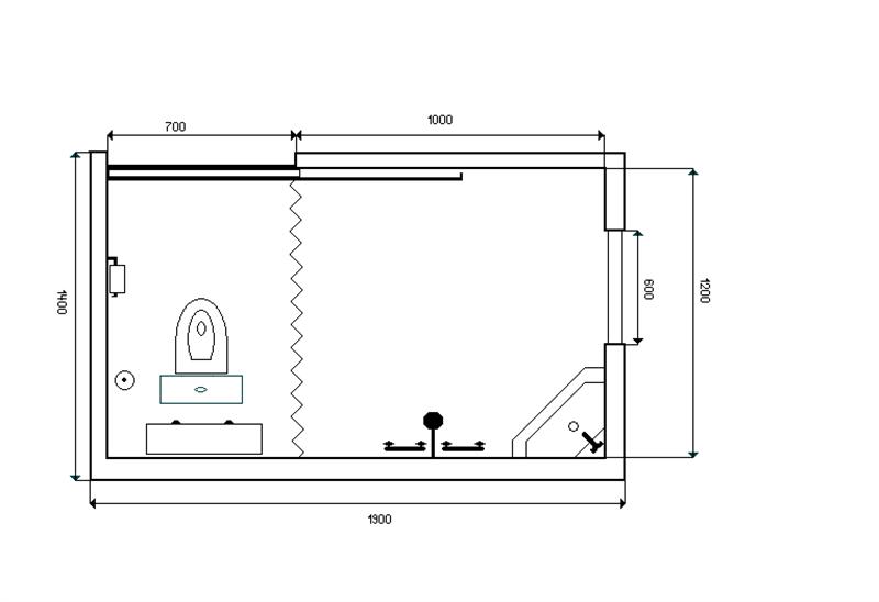

Мдам, права си - малко е. Подведе ме несъразмерния чертеж. Както казах - трябва си смятане....
мкстоянов: Няма да стане и така, както си го намислил - ще си удрящ краката постоянно в тоалетната чиния. (бойлер - поне 20 см, моноблок - поне 66-70 см = 86-90 см, за минаване ти остават 30-34 см, което е наистина малко).
Нещата ще изглеждат по начина на закачената скица.
Можете ли да местите вратата?
П.с. Емералд, :2thumbs:
Идеята с фалшивия прозорец е супер. Това разпределено в санитиметри как ще стои? Интересно е да се види в осъразмерен чертеж.
