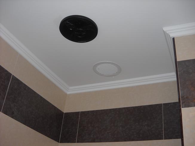

Колеги, между плочките в тоалетната и банята и тавана какви лайсни са подходящи да се монтират.
сола 180 - специалист
jekasus написа:
Декоративни стиропорни корнизи
Пожълтяват.
plo4kata - специалист
Пожълтяват,ама друг път...нали ги боядисваш заедно с тавана с подходяща боя за мокри помещения и кухни(не споменавам марка,за да не стане реклама),със съдържание на тефлон,целият таван става като пластмаса. :lol:
Така съм съгласен.С боядисването де.
jekasus - майстор
Поста ми беше кратък, щото стиропорени корнизи се боядисват винаги без значение в банята или в други помещения.Просто не приемам друг вариант.
pafkata2 - помощник
jekasus написа:
Ок а ъглите просто се зарязват ли .
jekasus - майстор
На 45 градуса . като се поиграеш малко ,ще хванеш цаката . Не е сложно.
Илиян Илиев™ - майстор
jekasus написа:
Демек се продават шаблони в комплек с едно трионче наречено пасвател или там как беше. На шаблона си има прорези за 45 градуса и за 90 градуса. По съвременните имат за повече градуси, а най-новите ти можеш да си нагодиш на колко градуса да режеш и те така.
Бе като хване инструмента ще се справи, но без него едва ли ще успее.
