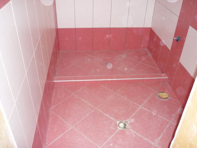

Правя си ремонт на банята точно в стила на този форум - т.е. Направи си сам, и така докъдето стигна. Та...
Става въпрос за панелно жилище с онези бани, които са самостоятелни клетки. Понеже искам да имам при душа прагче на което да стъпи параван за баня и да се отдели водата от душа да се оттича към отделен канал, и почнах да копая пода. В действителност да РАЗБИВАМ кошмарно твърдата мозайка под старите плочки. Не знам дали го измислих правилно, но понеже прагчето ще се доближава на около 25-30 см до сифона в средата на банята, та решението ми е новият сифон да се намира близо до стария и да е свързан към неговата отходна тръба. Реално, спазвайки се сегашният наклон на банята, най-ниската точка в оформящото се поддушово корито ще е точно по средата отвътре до прагчето - най-близката точка до съществуващият канал.

И така, поразкопах дупки, даже счупих една PVC тръба... сега обаче се чудя дали така трябваше да подходя :|
Този праг трябва да има хоризонтална равна повърхност, за да стъпи на него паравана. Мислех за праг да използвам алуминиев профил 4-5 см (намира ми се такъв), което значи че пода под него трябва да е нивелиран и не може да използвам сегашният наклон и съответно копаенето по средата се обезсмисля. Другият начин е преградата да се направи от плочки, тогава обаче трябва плочките да се режат с леко трапецовидна форма, за да може долната им част да следва наклона на пода, а горната да оформя хоризонтална равнина, и това май става сложно...

1. Какво ще ме посъветвате? Как се правят тези преграждания в панелните бани, в смисъл, на къде да е наклона и къде да е сифона.
2. Как е по-добре да се свържат PVC тръбите под пода - с онези фитинги с гумените уплътнения или фитинги с лепене. Притеснява ме живота на тези гумени уплътнения, защото залея ли го веднъж отгоре с цимента и после теракота, ако утре протече на съседа отдолу... сещате се ;) Иначе с тях е по-лесно.

Разгледай тази тема. При мен наклона на замазката беше към другия сифон (основния), но с лепилото и плочките докарах наклоните в коритото към душовия сифон. За "трапецовидното" рязане не се притеснявай - два пъти мериш (ако трябва и с шублер :) един режеш. Дори и да има кусур, след това с фугирането ще го оправиш.

Ето ти и една снимка за примерно прагче, изрових я от форума така , че поразтърси се малко не дей само да нервничиш.

Където и да сложиш сифона , важното наклона да е към него !!!
plo4kata - специалист
Зад да не кажете,че съм лош ще дам моя съвет:в началото споменахте,че искате да се възползвате от старият наклон на пода.Полейте вода и вижте къде се събира,ето там сложете сифона...прагчето веднага до него,хидроизолацията... :? преди известно време споделих моя начин,надявам се да ви бъда полезен,вижте това http://napravisam.bg/forum/viewtopic.ph ... c&start=15

Нова замазка и сифона на коритцето в ъгъла :wink:
Лентов сифон:
Пак в ъгъла
Всичко по пода се калиброва и лепи!!!
