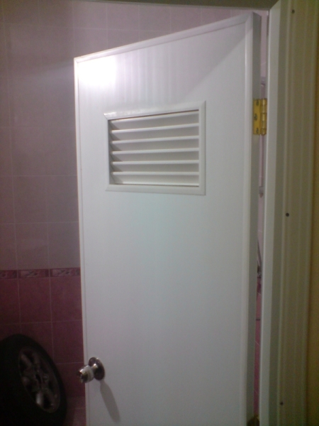

Скоро и и аз бях пред тая дилема, каква врата да сложа на банята. Накрая реших да взема пвц врата от Баумакс за 160 лева, за алуминиева ми искаха 350 лева в Пловдив. Засега съм доволен. Монтирах си я сам, беше лява, обърнах я и стана дясна.
mim - специалист
решетката би трябвало да е отдолу :?
