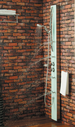

Чудя се дали има някакъв смисъл от душ-панелите. Въобще могат ли да предложат някакъв масаж. Естествено в никой магазин не са вързани към водопровода и съответно няма как да се тестват преди да ги купиш. Единствено успявам да придобия представа от снимки подобни на тази и като гледам струята от масажните дюзи не е особенно силна. Поне не е нещо по-различно от струята която се получава от слушалката. Ще се радвам да получа някакви коментари по въпроса - съображения за и против. Може би някой собственик или поне майстор който е монтирал подобно нещо и знае дали има някакъв чалъм в конструкцията на панела, който осигурява на дюзите по-силна струя.

Малко стара темата...но много зависи от панела.Пробвал съм на Грое,страхотно усещане е :) Много приятно.За китайските не знам,защото са с по малко дупчици и по хамаво направени.А иначе водата излиза от дюзите с нормалното налягане,няма нищо което да усилва водата.

И понеже съм от хората, които прекарват адски много време под душа -- гледах ги въпросните панели, поразучих ги в опит да открия конкурентното им предимство. Стигнах до заключението, че хубавите са адски скъпи (над 5-6 хиляди, мисля, че Roca имат един по-евтин entry level модел за около 4000 лева), а евтините са зле и като качество, и като performance. След това разпитах познатите си доколко ползват функциите им и без изненада констатирах, че почти всички са им се радвали първите седмица-две и след това са ги забравили. Та...

Рока имат по евтини серии.Около 1800 последно беше-6 джета ,пита и подвижен душ.Грое и там 6 джета със термостат и подвижен душ около 2 бона.
XpacTa - специалист
Това е много хубаво, ама зад тея джетове седи ли нещо или са просто 6 душчета сложени на едно стъкло и айдеееее балъците да дават по 2000 лева за нещо дето струва 200.
