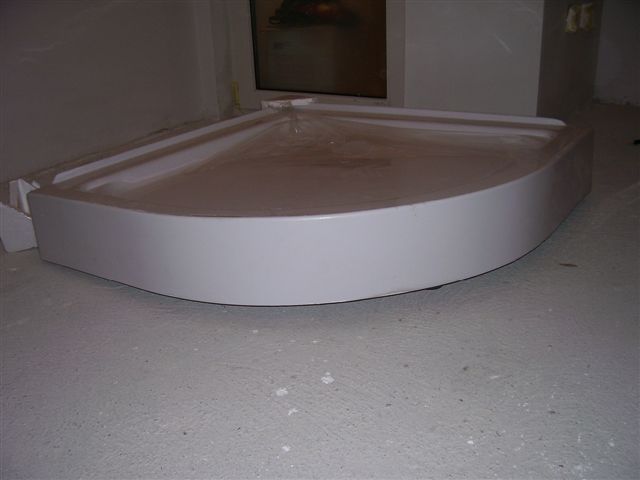

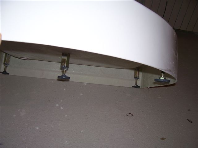

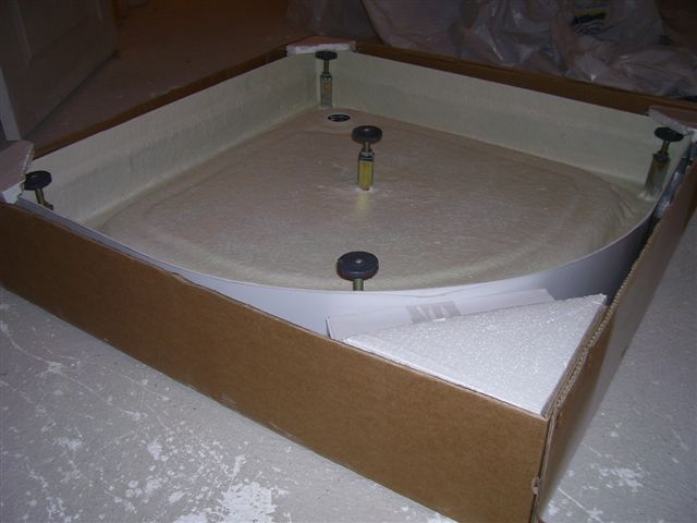

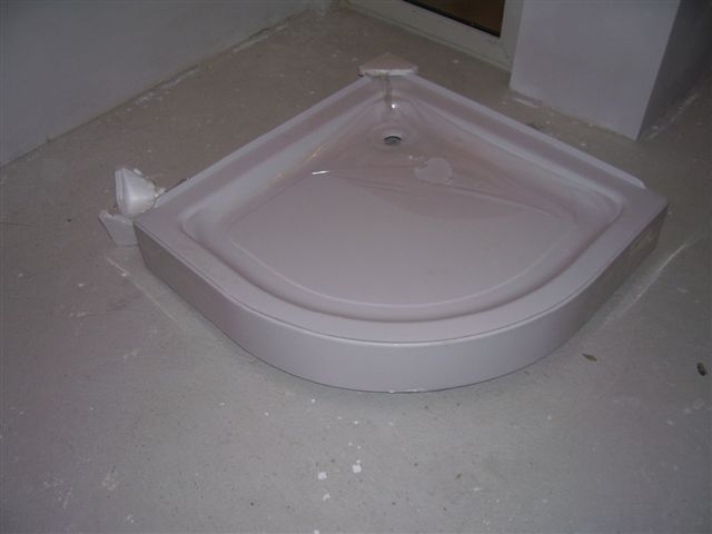

Прочетох темите за монтаж на ваната на душ кабината, но за моя случай (ваната от снимката ) се чудя, как точно да стане. Мислех да хвана ваната за стената, но няма как да бръкна.
Дайте съвет. Мерси

Строително лепило (силикон)? Аз за нашето ползвах най-скъпото - 15 лв тубата, Бизон, не-пожълтяващо, не-потъмняващо и т.н.
Така или иначе ще трябва да изолираш фгата между коритото и стените.
Понеже не ти разбрах точно въпроса, пиша подробно какво аз бих направил:
- ако тези гайки, които се виждат на крачетата, са заварени и не са за блокиране на крачетата, слагаш по още една гайка на всяко от крачетата за контриране
- слагаш коритото на земята на мястото, където ще го монтираш
- монтираш сифона и го вързваш към канализацията. Махаш всички уплътнения, за да не ти пречат
- очертаваш контура на коритото по пода и по стената (примерно с фулмастер)
- нивелираш го (поне с 2 нивелира) и настройваш крачетата, така че всичките да опират в земята
- блокираш крачетата, като внимаваш да не развалиш регулировката
- проверяваш дали коритото е нивелирано още веднъж
- мажеш със силикона стената върху страните на коритото, които ще са към стената, така че силикона поне от горна страна да избие плътно и навсякъде
- слагаш уплътненията на елементите от канализацията, с които ще вържеш сифона към канализацията и монтираш сифона
- минаваш с пръст, намокрен с разтвор от веро и вода, за да почистиш и изгладиш силикона. Внимаваш да стане още от 1-вия път.
- оставяш силикона да изсъхне
Надявам се това да помогне. Предупреждавам отново, че никога не съм го правил.

Ако сложиш по една мистрия теракол на самите крачета сте стане още по здраво.
