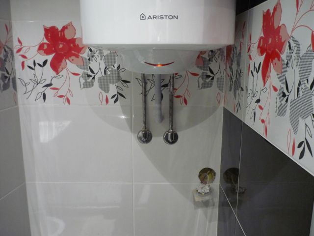

Аааа моя бойлер също вече 5 години седи на стената точно над тоалетната и не помня да ми е капал на главата.
Ето последната баня дето правих под тоя Аристон ще стои пералня.Дал съм гаранция .........

сола 180, точно това имам в предвид, мисля да сложа шлаух на клапана на бойлера. Другия вариант е да взема 80лв нераждавейка хоризонтална и да я монтирам над главата ми в тоалетната..но така или иначе искам пералнята да е в банята та най-удачно ще е нещо такова мултифункционално дето се вика..ако мога и водомера да вкарам там ще е перфектно! :-D
