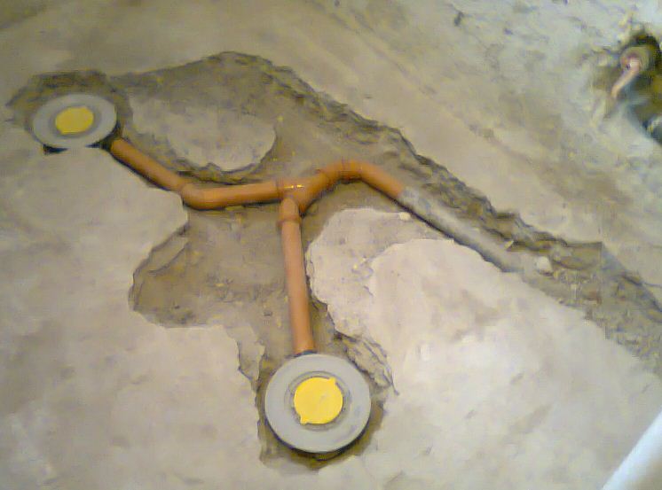

В новата ми баня ще има душ кабина, за която си има предвидено оттичане. Освен него има още едно място за подов сифон, което представлява това:
Предполагам, че под замазката картинката представлява това:
Коляно+прав участък, който води към канализационната тръба...
Имам следните въпроси:
1. какъв тип сифон е най-удачен?

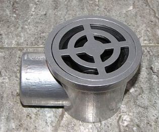

вариант 1 рогов:
rogov sifon.JPG (27.92 KиБ) Видяна 20799 пъти

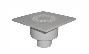

вариант 2 прав:
prav sifon.JPG (12.02 KиБ) Видяна 20799 пъти
2. Ако избера рогов сифон - това изначава ли че ще трябва да разкъртя замазката, за да махна коляното и да включа изхода на роговия сифон към хоризонталния участък от канализацията?
3. Как става свързването на сифона с PVC тръбата?

Ако сложиш прав сифон, за какъвто е предвидено, ще стърчи много над замазката, затова разкърти и махни коляното и на негово място сложи сифона. Монтажа му е по същия начин, както коляното. Ако тръбата е със заводски муфиран край е най-добрия вариант - уплътнението е с гума, но ако е просто отрязана и нагрята може да не можеш да ивадиш коляното - сигурно е залепено. В такъв случай трябва да ползваш пистолет за горещ въздух или пламък и ПВЦ лепило за монтажа на сифона.

На въпроса ти КАКЪВ ще отговоря РОГОВ, поради наличието на хоризонтална отводнителна инсталация. В частност между роговия и правия разликата е само в отвора..на единият е отдолу по вертикала, а на другия отстрани по хоризонтала... и двата имат водни тапи против миризми...
Това е верният отговор :wink:

налага се да променя пътя на мръсния канал под замазката-ще трябва да разкъртя и ще се получи следната картинка:
Въпроса ми е как се действа оттук насете? Трябва да замажа тръбите. Това със стандартия разтор пясък/цимент=3:1 ли се прави?
Има ли някаква особеност за по-добра спойка? Минава ли се с някакъв грунд?

Младене , на теория е точно така както казваш- разлика няма, но ... практиката казва друго! Поради конструктивните особености на сифоните , правите имат много малко вода , която ползват за тапа. При тях много по-лесно водата се засмуква от вакума в канализацията , а и много по-бърза се изпарява , когато не се ползва сифона , което довежда до ароматизирането на помещението , а понякога и на целия дом на ... не толкова приятен аромат, ако сифона е поставен самоцелно в тоалетна или мокро помещение с намерение да се ползва веднъж месечно като се мие пода или при евентуална авария да има къде да изтече водата, за да не стане наводнение! Това трябва да се има предвид при избора на сифон и лично аз бих препоръчал сифон с поплавък , който затваря отвора на канала , когато се изпари водата. Класиката е марката HL , но има и по-евтини варианти! Ако сифона ще се ползва поне веднъж на 2 дни , то роговия върши работа , а правия - може би!
