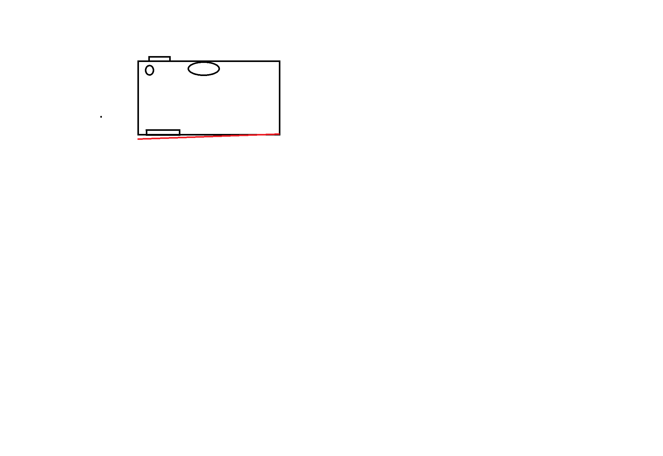

Здравейте банята ми е много стара и съм решил да я направя мисля да и направя изолация от фибран да я измажа и да оставя на майсторите да ми сложат плочките само но имам проблем със стените входната стена на която е врата е малко по диагонал няма прав ъгъл и се чудя как да я изправя сега ще чака една схемичка и ще чакам съвети :)))
hristov1 - специалист
С червен цвят съм отбелязал кривата стена ако се изправя май ще стане много грозно около касата на вратата смятам че ще стане криво.

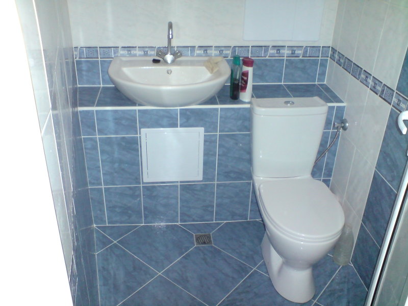

Ако няма да слагаш душкабина в този ъгъл, мисля че няма нужда да оправяш ъгъла. Първата и единствена баня, която правих я оставих така идеално крива. :lol:
В ляво ъгъла се вижда.
nikolovvd - майстор
Искаш ли да видиш крива баня с форма на трапец?
jekasus - майстор
Прав ъгъл в банята трябва само за вана, а модата на душкабини с акрилово корито е минала отдавно...

Здравейте, благодаря за отговорите.Няма да слагам душ кабина ще има само стъклен параван който да разделя душа от шкафа.
