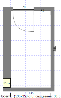

Имам нужда от съвети и предложения за разположението на "нещата" в банята, която не е многоширока.
Банята е 135х258 см и в нея ще има:
1. Душ кабина овал 90х90 (тук ако някой можбе да ми предложи нещо добро за малко пари :-D ще съм много благодарен, не искаме хидромасажна);
2. Моноблок - спрели сме се на Видима размерите май бяха 35х65, не за вграждане;
3. Шкаф за баня с умивалник ... тук вече каквото пасне.
Ще съм много благодарен на всякакви идеи :lol:
...Ще има и болер в банята ;)

Не си начертал ВиК-то. Кое къде е.
Така наизуст - за малка баня - душ-кабина ще я смали още повече. Без душ кабина - по-малко пари :wink:
Мръсния канал е в ъгала в ляво точно срещу вратата
mim - специалист
не ти трябва кабина, затвори 1/3 от дължината с параван
обърни вратата
на дясната стена мивката
на лявата пред паравана - тоалетната, за да е близо до канала
