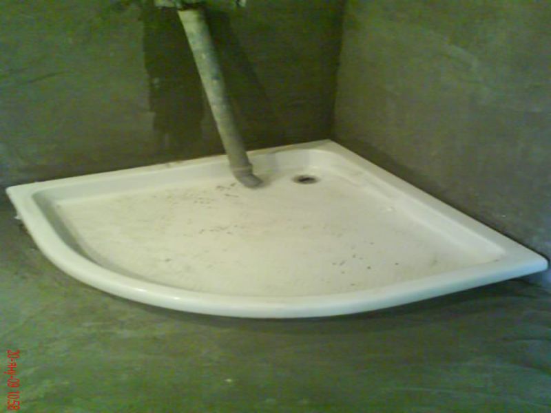

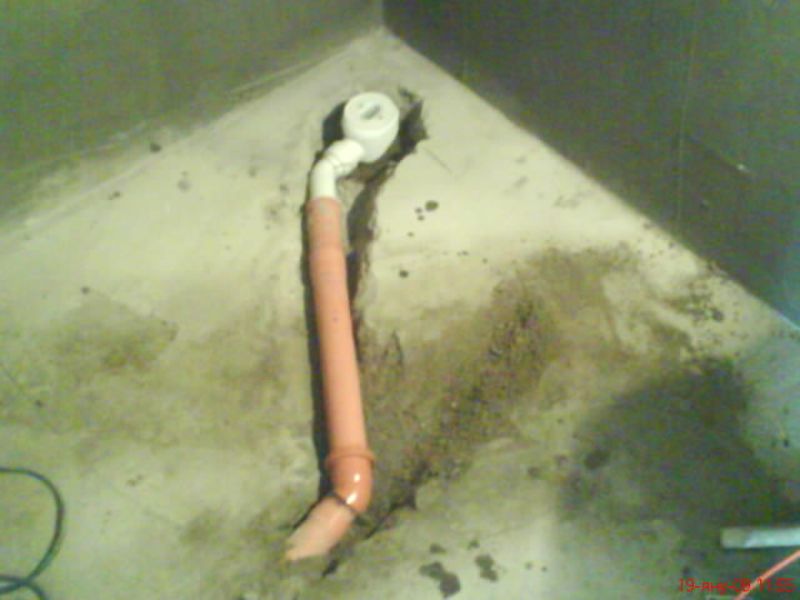

Rumen Iankov - специалист
Ето монтаж на керамично душ корито

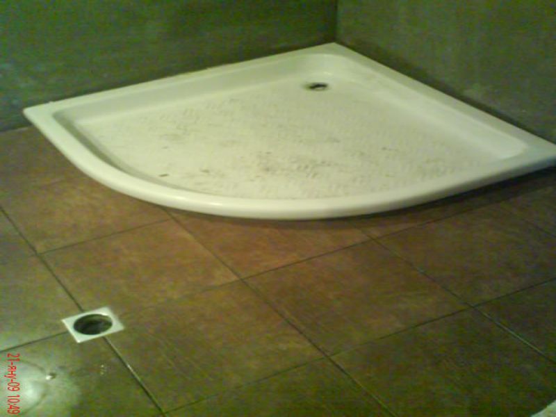

Ето го вече с плочките на пода
