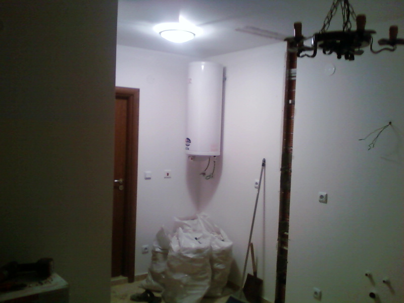

jekasus - майстор
Niki72 написа:
Делян написа:
Бойлера ще можеш да го събереш над моноблока, но лично на мен ще ми е неприятно, като седна да "творя" на чинията бойлера да виси над главата ми.
Другия вариант е да го сложа отвън на същата стена в коридора, над пералнята която мисля да е в коридора лепната до банята и да ги скрия заедно във висок шкаф:
Ето нагледно, зад чувалите с буклука са изводи за пералня.
преди
jekasus - майстор
Така стана после ,мястото на бойлера и пералня не се виждат ,но тези шкафове продължават до края .Изображение
