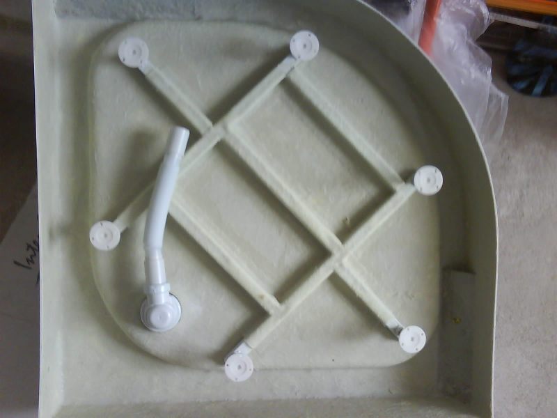

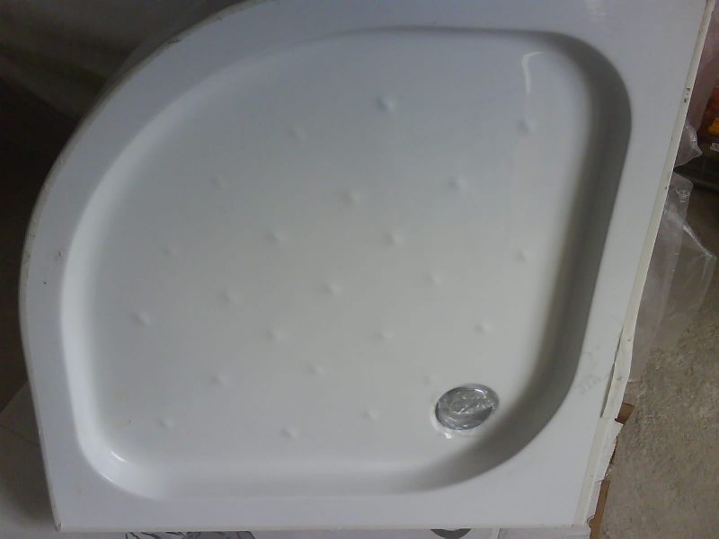

Ето и снимките как изглежда коритото отдолу и отгоре. Размера е 90х90. Извода на мръсната вода е почти под сифона на коритото.
Корито - отдолу
Корито - отгоре

Да попитам относно лепенето - освен периферията(там където са двата катета на коритото) и краката ли да залепя? Някой беше споменал, че със монтажна пяна се пълни отдолу и така се залепя, какжо мислите за тази идея? Какжо мислите са тези лепила Express moment fix и други от този род? Сега разгледах и попаднах на Церезит ФТ101, използвал ли го е някой?
Мнения относно продуктите, които да използвам приемам всякакви, за да стане добре и да не е просто свършена работа.
Благодаря!
chapara - майстор
http://design.net4you.bg/denicom/images ... rected.pdf
Това е лепилото,но преди да пристъпиш към лепенето,направи някои замервания на:
1.Как сифона ще отводниш .
2.Поема ли сифона нужното количество вода,ако не по голям!
3.Как ще уплътниш меката връзка с подовата тръба на мръсния канал.
4.Перфектна нивелация на коритото с помоща на крачетата ,които в последствие също ще залепиш.
5.Ако наклона на пода е голям,може да се наложи да подрежеш коритото от страната на катетите,ако крачетата и сифона позволяват,за по плътно лягане на коритото по пода.
6.След като си го припаснал идеално,като се качиш не трябва да мърда и грам,тогава отиваш към лепене на задната страна и крачетата.
7.Когато изсъхне направи последна проба за течове и силиконирай по овала и от към страната на тъй наречените катети.Ако там имаш голяма фуга ,можеш да сложиш след монтажа на паравана ъглова лайсна за външен ръб,между фаянса и коритото с помоща на силикона.
8. И последно бих оставил един минятурен отвор несиликониран между овалната част и пода в най ниската точка,така че ако се получи теч той да е виден и да се отстранява,но не да се завирява подкоритното пространство.
Успех.
