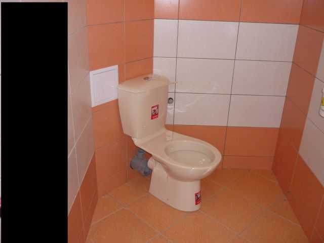

А да си мислил върху варианта ъглово тоалетно казанче
Има такива български около 25 лв

Не можеш ли да сложиш моноблок.Ако изместиш казанчето встрани няма да има добро отмиване.Другия вариян да направиш някаква стойка и да го хванеш за самата отходна тръба.

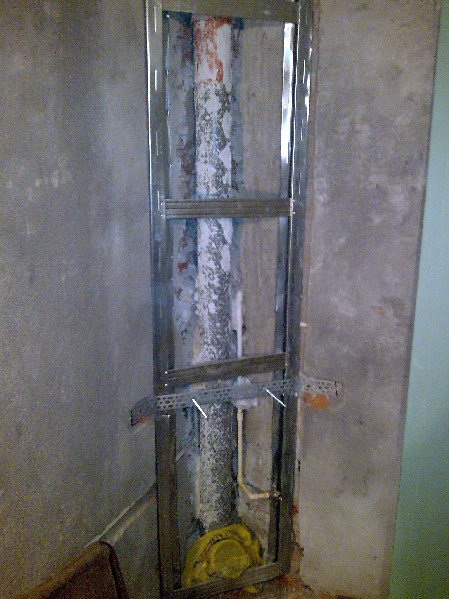

А тръбата облечена ли е?Ако не е облечи я , и после моноблок.

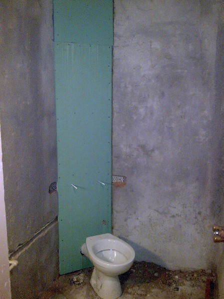

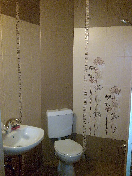

Същия случай, банята на майка ми.Не обичам моноблоковете, това е керамично казанче на Видима, 90 кинта, и Юлис чиния по една тънка лайсна, но иначе към 50 кинта, избягваш отзяването на казанчето на блока спрямо стената ако има наклон на пода и ти дава повече свобода за маневри.
сола 180 - специалист
Браво бе Спокойния изпревари ме.Бах и захващането на казанчето си направил :lol: :lol: :lol: .Бива ,бива, ама може и по-нежно няма да падне.
Spokoiniq - майстор
на тия шини обесвам хоризонталните щрангове, хем имах, а и ако залитнеш е се подпреш на казанчето предпочитам да не рискувам, 3мм са си 3мм :-D
