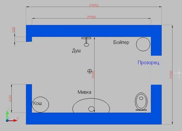

Моля Ви ако имате някаква идея която се смества в тези граници - споделете я !
Просто сам скапан от работа , нямам време и достатъчно подкрепа от семейството ми в идейно отношение като как да стане разполагането на :
-Бойлер с диаметър 450 мм и височина около 1400 мм
-тоалетна чиния
-мивка (може и с шкаф)
-Шкаф
-и място кадето човек да се изкъпе нормално
Размерите са в мм
Бих бил благодарен на всякакви идеи, колкото и шантави да са само моля за някаква илюстрация
:computer: :muede: :sleep:
masteradmin - майстор

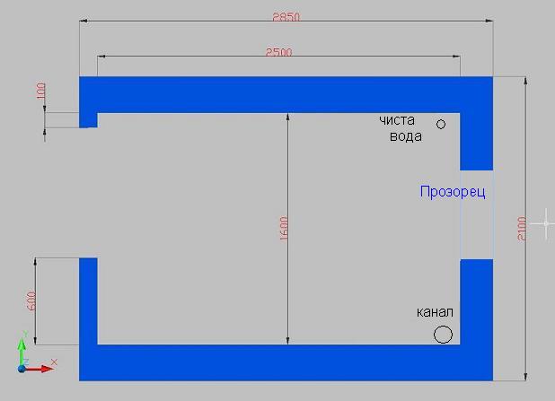

Даи тръбите за чиста и мръсна и вода. И сигурен ли си че нямаш нито една чупка в банята ?

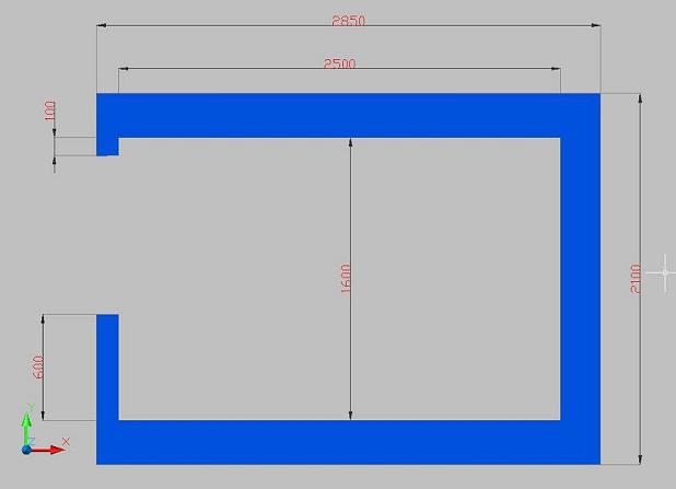

Най-сетне намерих време пак да пиша!
Дано от новите картинки да стане ясно (ако не -скоро ще си купя цифров фотоапарат и ще видиш точно за какво става на въпрос).

А ето и самите картинки
Първата е относно въпроса с водата

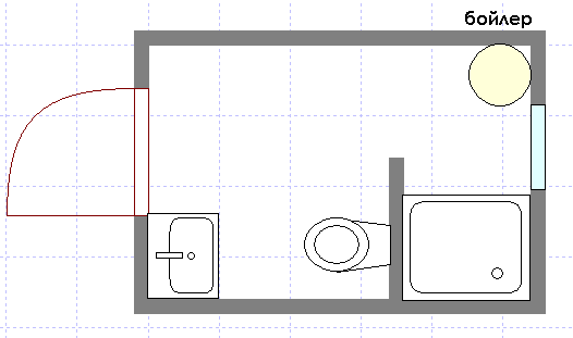

А втората - сегашното положение

При това разположение като се къпеш, ще ти се мокри цялата баня.
А и с тая мивка срещу душа... И тоалетната остава неизползваема, когато някой се къпе.
Моят съвет е да отделиш със стена мократа част на банята от сухата.
Място имаш бол.
Стената може и да е от стъклени плочки, така ще можеш да използваш светлината от прозореца.
Или можеш да я направиш от гипсокартон и можеш да си вградиш казанче в нея, което ти спестява още 15-20 см в банята.
Душът е добре да е до прозореца и поради още една причина - лятото (а и не само) можеш да го използваш за проветрение.
Кошът може да е под мивката. Трябва да помислиш и за отопление - къде ще ти е лирата/радиатора. Според мен до вратата от горната страна ще е добре.
Със слагането на мивката срещу тоалетната чиния обединяваш мястото, което ти трябва за ползване на тоалетната чиния и това, което ти трябва за ползване на мивката.
И като цяло банята ти остава много просторна, не се мокри цялото помещение и може да се използва тоалетната, докато някой се къпе. И жена ти е щастлива, че след всяко къпане няма да мие цялата баня (мивка, смесители, тоалетна чиния, плочки на пода и на стените), а само 1 квадратен метър (или колкото ти е мократа част).
П.С. Ако бойлера още не е купен, можеш да се замислиш за хоризонтален - има място над вратата. Няма да се вижда, а може и шкаф да му се изработи да не събира прах.
Trifun - специалист
крум написа:
тц !
Тъй като полезната ширина на банята е 1600 мм , ако вземе хоризонтален бойлер който е 1400 мм примерно, остават около 20 см., което означава че при всяка смяна на нагревател, освен да източва водата, ще трябва да сваля и самият бойлер, което определено не е добра идея според мен :roll:
