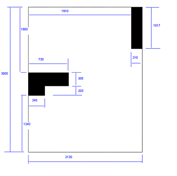

на схемата съм дал размерите на помещението, на което искам да
направя такъв таван. Черните линии са стените, а сините - размерите в мм. Мисля да използвам панелите, които са по 84мм и заедно с "лентичките" - 16мм - правят 100мм.(Luxalon 84R)
Имам желание панелите да се редят на късата страна т.е. да са по 2120мм.
В този случай обаче незнам колко на брой трябва да са ми гребените и как трябва да са разположени спрямо размерите и специфичните чупки на помещението.
Гледам, разстоянието от стените трябвало да е 150мм... а между гребените 1500мм
Моля за помощ. Дайте съвети. Благодаря!

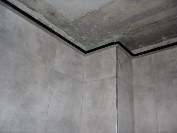

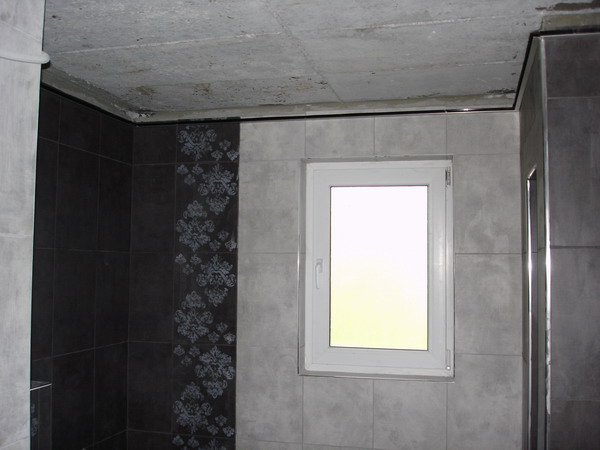

Днес окрайчих банята с П-профилите.
Изникнаха няколко въпроса в главата ми:
- Как точно се срещат гребена и П-профила на перпендикулярната стена?
Понеже горното перо на П-профила пречи на гребена. Може би трябва да се реже?
- Не съм използвал силикон между П-профилите и фаянса. Чудя се дали да не мина П-профила от към страната на таванната плоча, след като вече е закрепен, със силикона?
Не че има какво да се види толкова , ама ето 2 снимки :)
Едит:

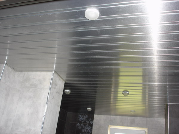

- Оказва се че няма да мога да ползвам окачвачите и пеперудите, понеже искам да снема тавана с 8 см, а с тях не може да се получи снемане по-малко от около 11см...Сега се чудя дали да не използвам окачвачи за гипсокартон или някаква тел :)
Velio - специалист
Ето и резултата:)
