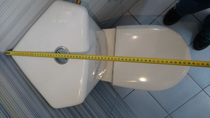

Едното от казанчетата ми е монтирано на ъгъл. Това разстояние, от ъгъла е 250мм.,моноблок,казанчето е с форма на лунен сърп/ хехе ,ама и наименование измислих-за бисерите/.
ptankov - специалист
Andri01 написа:
Ти се шегуваш! Няма как да е 25 см. Това, което съм показал на снимката е 58 см. В 25 см сигурно може само котка да седне.
Мерси все пак, но аз питах за някой, който е монтирал вградено ъглово, а не моноблок.

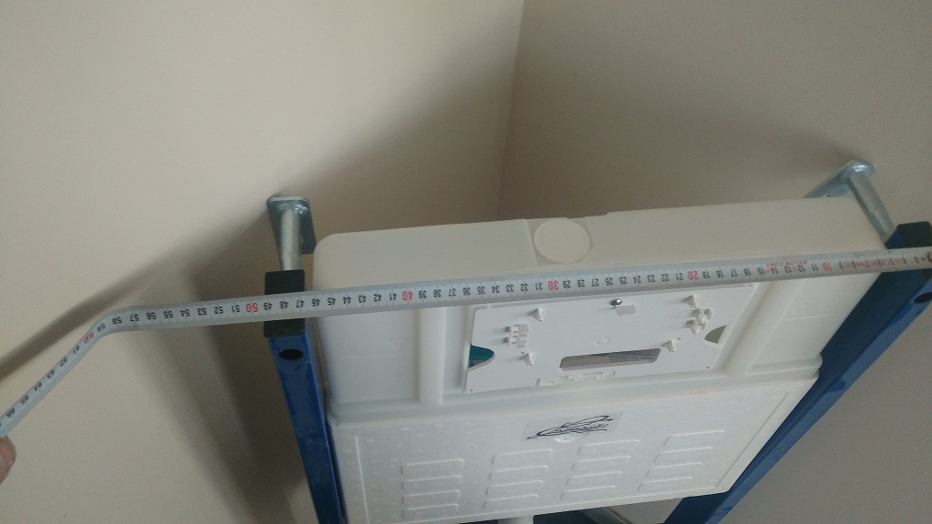

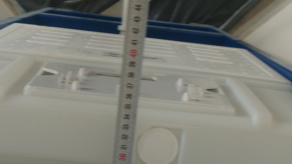

Ако бяхте разгледали линковете, които Чапара пусна още в първия отговор, може би, щяхте да видите тази схема:
Според нея, при централно разполагане (без извъртане на структурата), минималното разстояние е 31см. + 2,5см гипсоратон (2 пласта са препоръчителни, иначе и с 1 става, тогава е само 1,25-1,5см) + около 1,5см (плочка и лепило) и от там - зависи от седалката, която си харесате - при повечето модели има размери по сайтовете. Значи грубо - 35см. + дължината на самото цукало :wink:

При 50см рамка - 40 см от вътрешния ъгъл заедно със два пласта гипскартон.
И то плътно сложена към стените структура, а колко ще позволи канализация е ...
Има тесни структури и на идеал стандарт.
