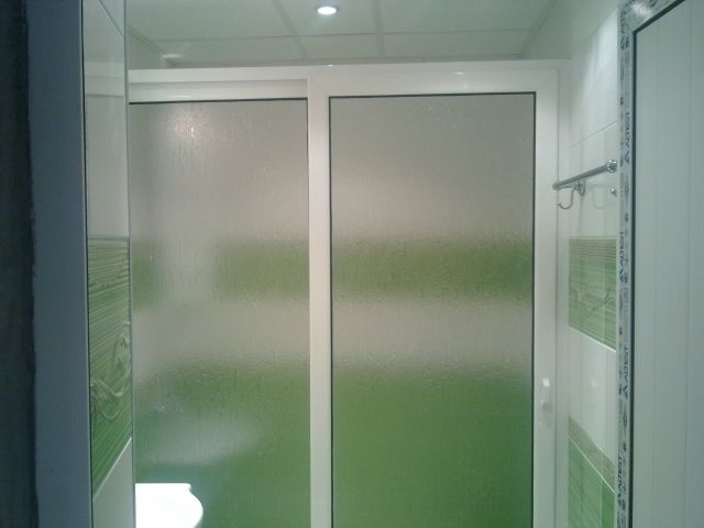

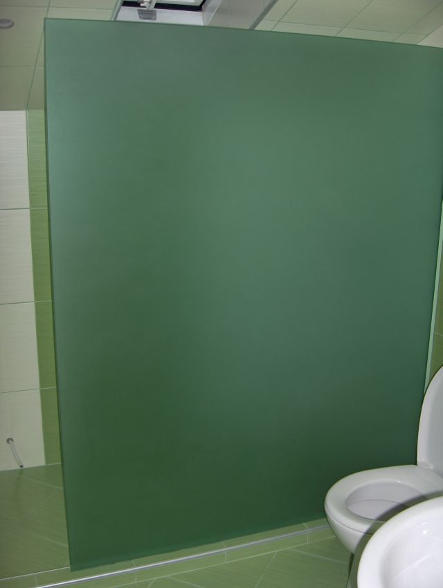

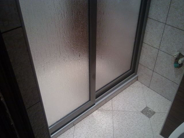

Здравейте, питането ми е за това от къде да си поръчам душ параван - от магазин за баня ( паравана е с нестандартни размери - 140 см, затова трябва да е по поръчка) или от дограмджия да поръчам с алуминиев профил. Единствено се чудя дали ще бъде качествен паравана от някой дограмджия, понеже не се занимават основно с това и дали ще издържи на условията в банята. Ако някой има опит в това нека помогне с мнение!

Първите два са алуминиево двойно плъзгане с пълнеж от полистирол и са правени от дограмаджия.Третото е стъкло по поръчка ама е към 600лв.
