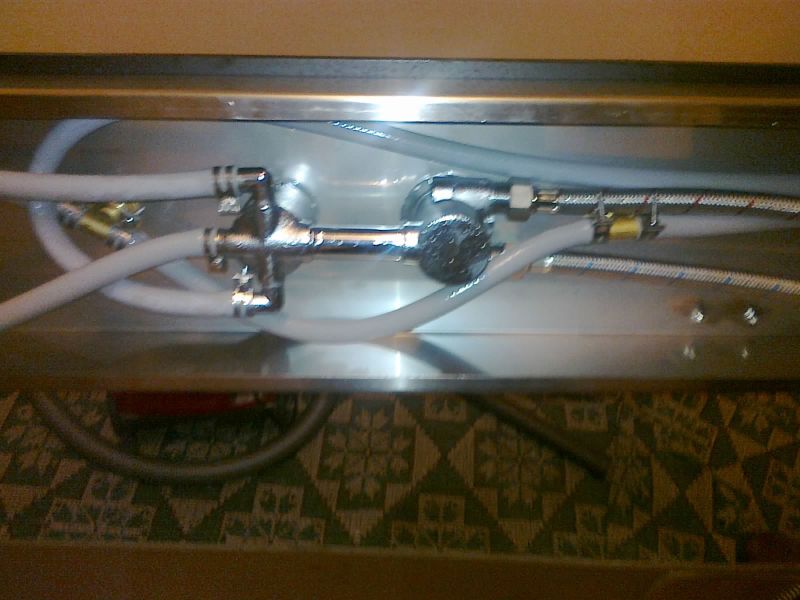

закупохме си хидромасажен душ панел на Интер Керамик.Пробвахме да го монтираме но не смесва водата-тече само студена вода,а когато обърнах меките връзки пък тече само топла :? .Някой има ли вкъщи такъв,или пък да е монтирал такова нещо,Ще ви бъда много благодарен за съвет.Модела е следния:

Сигурно нещо не го монтирате като хората.Снимай отзад за да помогнем.

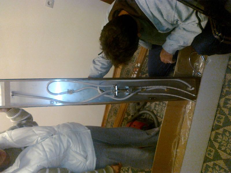

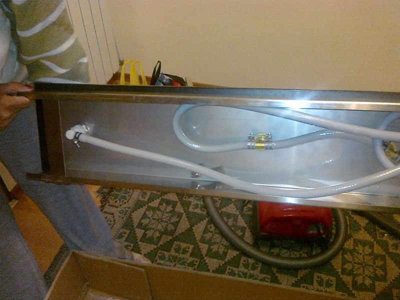

Ето снимки
Rumen Iankov - специалист
Според мене връзките са добре.Другият вариянт е да има дребно боклуче в самия смесител.Но все пак трябва да гаранция и можете да го върнете в магаэина.
jekasus - майстор
Проблема е вътре в ръкохватката за гореща и студена вода. Слагай го в кашона ,касовия бон и го връщай в магазина. Никакви само надеяни ремонти.

Посъвтвах се със един водопроводчик,пък той ми каза че най-вероятно вътре във самата ръкохватака на студената и топлата вода може да има предпазен клапан.Имало такива модели панели,на тук на моя не пише нищо на схемата :?
Утре ще ходя до магазина,но все пак приемам всякакви съвети и мнения по въпроса!
Time2Burn - специалист
Разглобява се смесителя. Той е китайски и е малко афиф.... Доста трудно се нагажда. Фабрично не е нагоден. Разглобява се и се сглабя внимателно и ще проработи. Помня че се нуждаеше от доста специален ключ...
