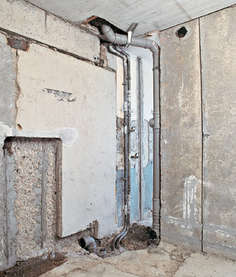

Здравейте, имам следния проблем: банята и тоалетната ми са наедно, но помещението е много малко (2x1.5м). Зад тоалетната точно има ниша, която е достатъчно широка за да се побере бойлер (голям проблем ми е този бойлер, така и не успях да му измисля място :(). Но точно на отвора на нишата върви отходната тръба на блока, по цялата й височина, и 'изяжда' около 10-15 см от 'входа' на нишата. Проблема е, че не мога да разширя отвора от другата му страна, защото там се падат комините.. Та се чудя дали има възможност тази тръба да бъде леко изместена (в случая вкопана в стената)?!
Мога да пусна план на банята, да давате идеи ;)

Ами качи чертеж пък да видим иначе може да сложиш хоризонтален бойлер. Ако искаш виж тази статия за канализация може да ти хрумне нещо

С отходната тръба ще е "беля работа", а и май е забранено да се правят чупки.
Бих помислил за краймия комин (отдушник може би), ако е само мой. Отвора му е горе, под него евентуално може да се "усвои".
А хоризонтален бойлер не влиза ли някъде?
