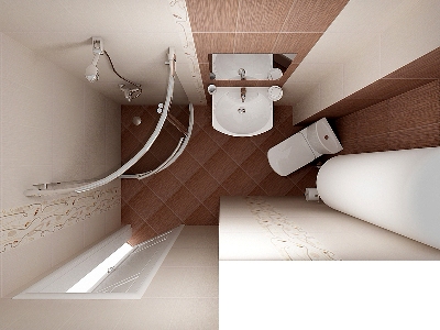

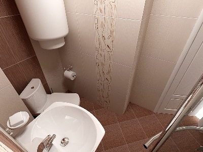

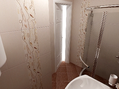

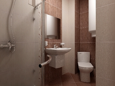

прикачвам малко снимки от 3д проекта на нашата баня. По принцип проекта е само за плочките. Сега сме на вълна мивка и моноблок Много харедсваме дизайна на стъклената мивка, още повече че сме открили две, които ни допадат на цена и визия, едната е кафява другата прозрачна.
Само че оттук започват опасенията. При този цвят на банята смятам тоалетната чиния да е цвят пергамон и първото ми опасение е няма ли да стане много претрупано от цветове и материали.
Другото ми опасение е че на тази мивчица ще се отлага много варовик и ще изисква ежедневно търкане бърсане, за да не стои на бели петна... :?
Та по този повод ще се радвам на идеи и мнения.Благодаря предварително.

никой няма да си признае...но стъклената мивка е голяма простотия и РИТУАЛНО САМОУБИЙСТВО- чистене нонстоп
Стъклена мивка изисква пространство, игра на светлината, камериерка.
Rumen Iankov - специалист
Монтирал съм няколко стъклени мивки,но според мен това е доста нехигиенично.Особено тези от ,които на които водата се стича по едно стъкло.Представете си някой преди вас да си е мил зъбите и е плюл върху стъклото и после вие пиете вода след него.А отделно като исъхнат капките остават следи :)

А по темата: не мисля, че стъклена мивка ще се "върже" към така показания фаянс на банята.

на тази отчайващо тясна баня, само това й трябва, стъклена мивка
хора, за какво си давате парите
и да, във варна водата е варовита и то много
какъв е размерът на плочките, че нещо не ми се струва лесно ползването на душкабината, дано са повече от 30х30см

mim плочките на стената са 25/50 и тъмните и светлите и декора, фриза е 7,5/50 а за теракота не знам за съжаление. Цялата баня е 4,4 кв. но сме се спрели на кабина, защото иначе всичко ще бъде постоянно мокро.
Пак опираме до хигиената и мързела..
Иначе ще използвам възможността да ви попитам дали трябва да се прави прагче на кабината при положение. че не искаме да има корито а само параван. Майстора твърди, че трябва да има, а на нас ни се струва грозничко и чудесна възможност за подхлъзване и спъване :?
mim - специалист
ако плочките на пода са 25х25, то радиуса на вашето четвърт кръгче ще е около 60-65 см, т.е. средностатистически мъж изобщо няма да може да се завърти в тази кабина, камо ли да вдигне лакти да си сапуниса главата
аз бих мислила за друго изначално разположение на тази баня
бойлерът не може ли да се изкара в коридора, а кабината да влезе вътре
или по-къс бойлер или хоризонтален над тоалетната, която едентуално да дойде срещу вратата
