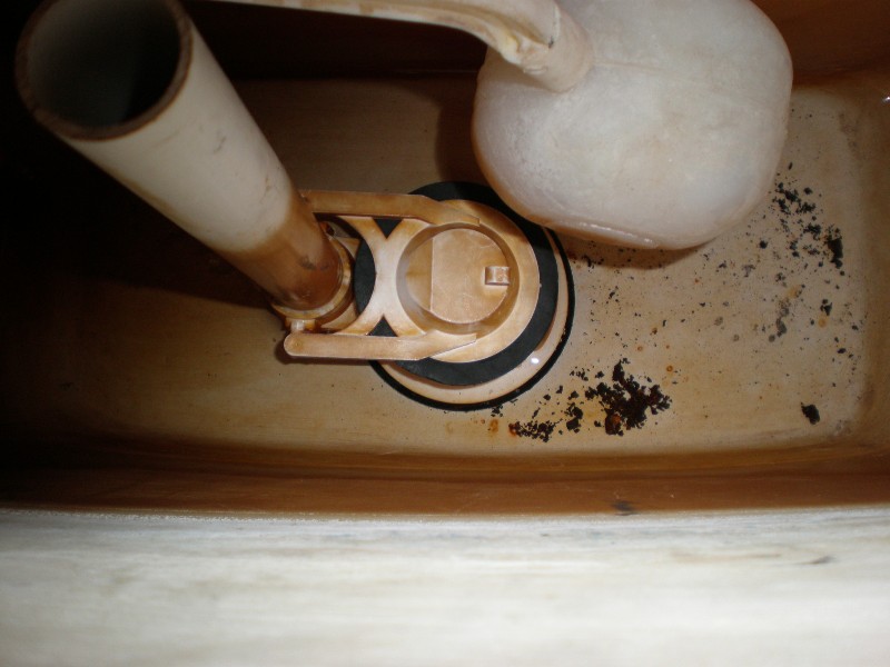

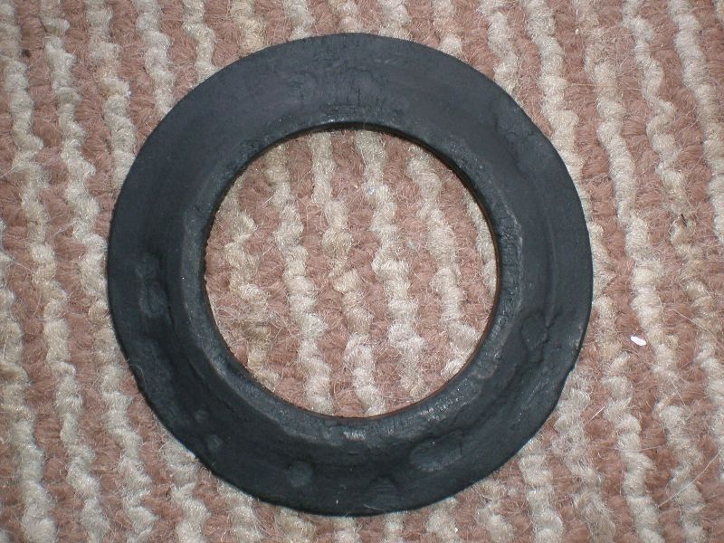

Здравейте ... сигурен съм че много хора са имали моя проблем ... казанчето на тоалетна пропуска вода ... но не просто да "сълзи" а направо си тече ... става дума за моноблок но понеже казанчето не е първа младост незнам от каде да му търся такова уплътнение ...
Ето снимки на виновника ...
Въпроса ми е каде в Пловдив мога да намеря такова уплътнение ...
проверих във всички големи магазини ... бриколаж .. практикер .. алати .. рила .. но на всякаде ми казаха че за моноблок няма такива гуми ...
също така се чудя дали уплътнението на по новите които са в момента (като в тази тема) ще стане за моя модел казанче ?!?

1. Изливам в казанчето шише кислол.
2. изрязвам си уплътнение.
chapara - майстор
n_a написа:
Ееееее,това вече не можеш да го направиш,разочароваш ме,то е с клиновидна форма в разрез.
Потърси,продават се в по богатите железарии,инак смяна на механизма.Ако не се лъжа са еднакви с тези на чугунените казанчета.
Не държа да те очаровам, но го правя от друго уплътнение. Не от рулото гума в багажника на жигулата.

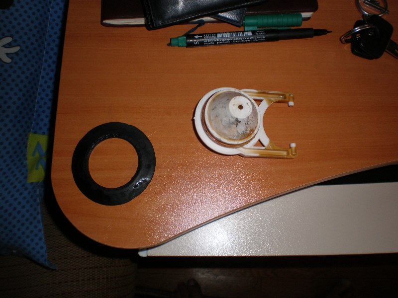

Gladiator_BG - специалист
мерси все пак за съветите ... полвин ден изгубих да се мотая из Пловдив да търся такава гума но уви ... ще пробвам да си изрежа но силно се съмнявам да постигна нещо ... май ще се купува целия механизъм ...

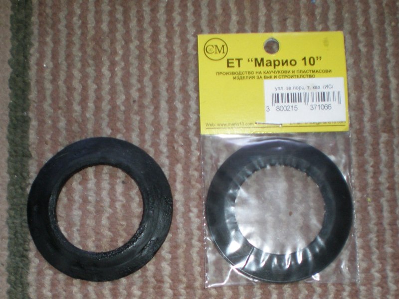

На пук на всичко и всички ... успях да си намеря само гумичката ... :butthead:
