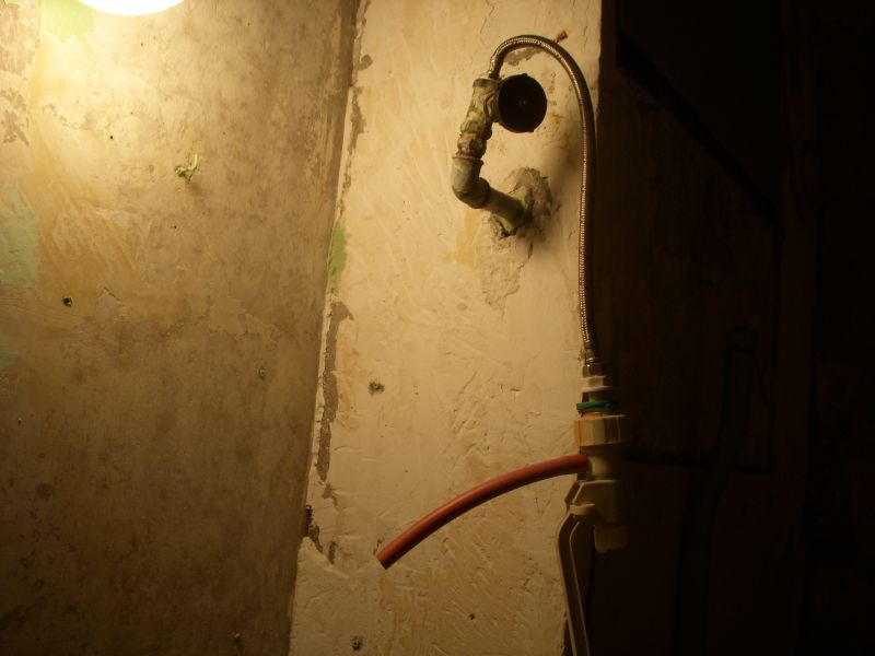

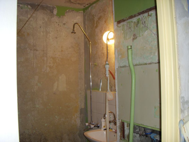

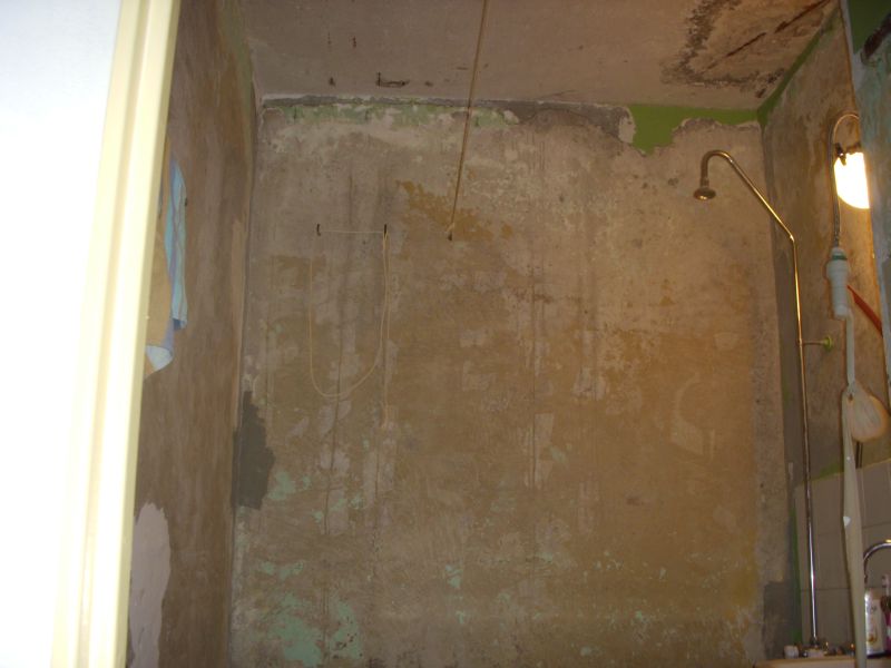

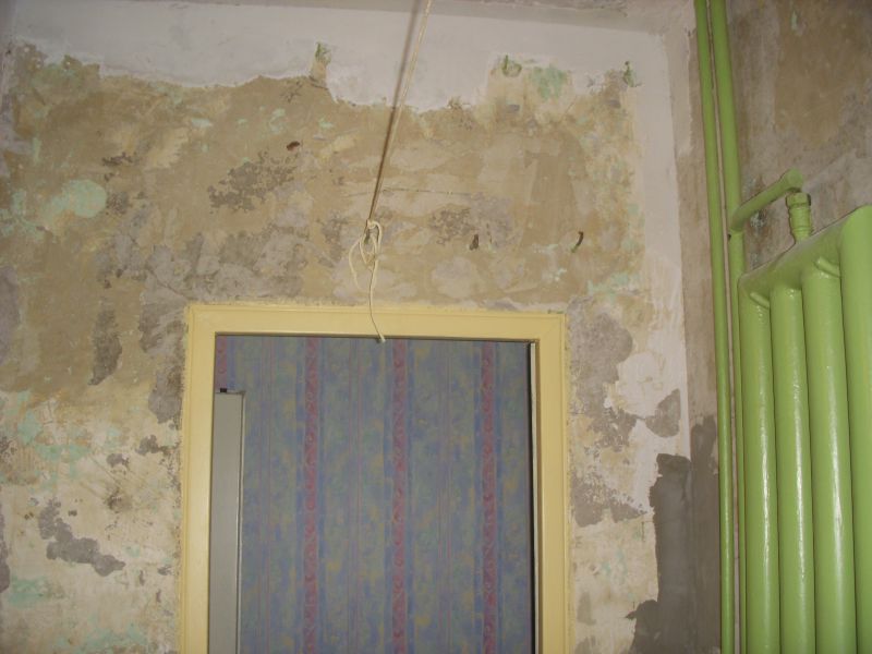

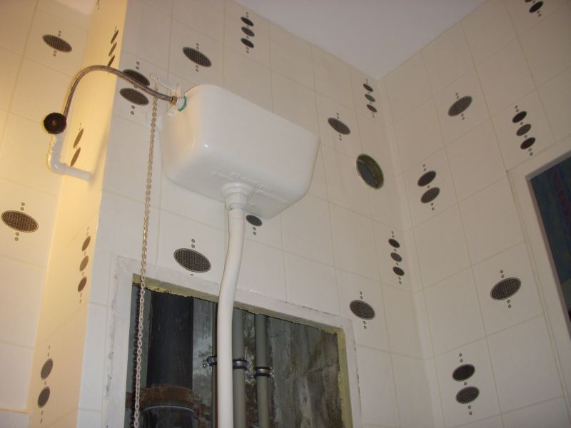

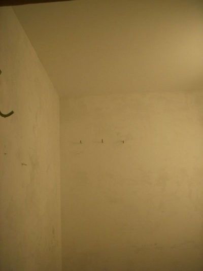

След като най-накрая се преборих с комшиите, и те управиха теча, исках само да измажа тавана и да боядисам стените, но не се получи. Тръгнах да махам боята, взе да пада и мазилката. Затова изкъртих до панела, после влезнах в този форум и благодарение на вас избрах си нужните материали, съвети и идеи. Сега в знак на благодарност искам да споделя какво постигнах с вашата помощ , може би на някой ще е от полза. Аз съм абсолютен аматьор, така че не съдете строго :gott:
Picture 6.jpg (85.25 KиБ) Видяна 8412 пъти

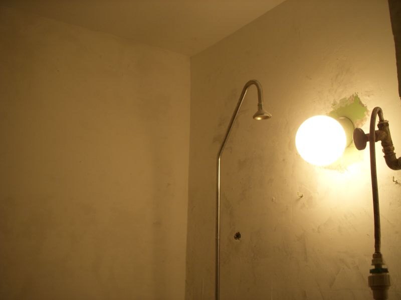

отвратително!!! а ръждясалото казанче в момента кисне в преобразувател на ръжда
Picture 5.jpg (76.73 KиБ) Видяна 8412 пъти

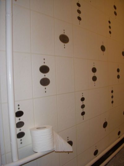

вратата беше боядисана и лакирана няколкократно, наложи се и нея да изгоря с пистолета, тук вече е грундирана
Picture 4.jpg (88.7 KиБ) Видяна 8412 пъти

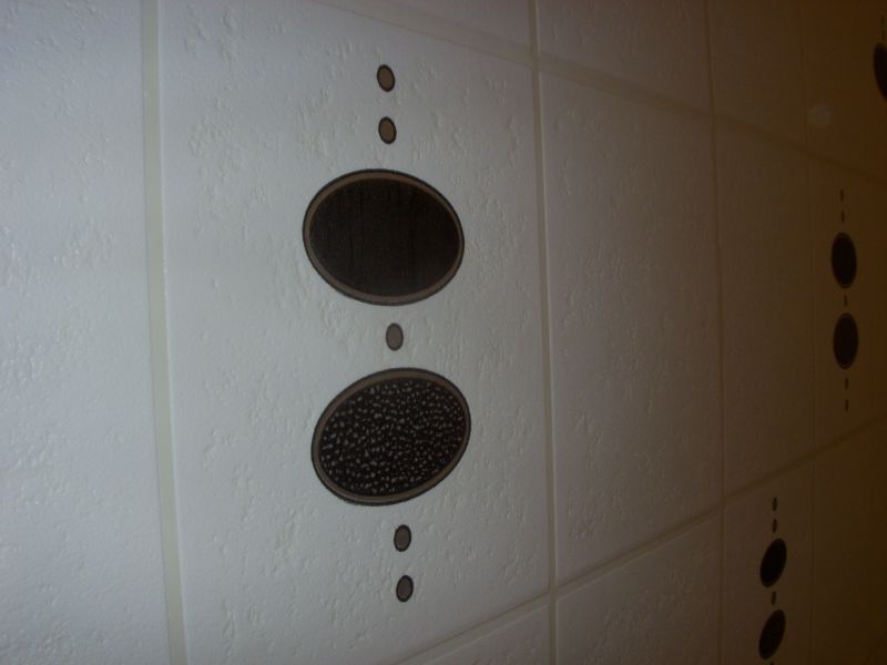

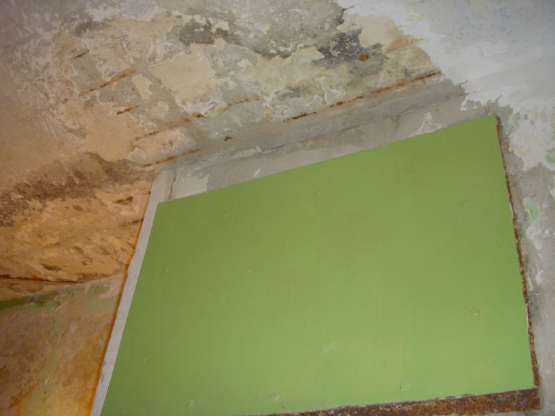

тук се откри един луфт 5-8 см между панела и тавана, запълних с пяна и сложих по-дебела мазилка. Моя идея, нямам идея дали е правилно
Picture 3.jpg (78.37 KиБ) Видяна 8412 пъти

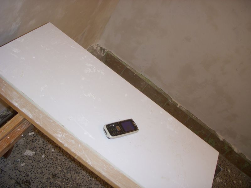

боята махнах с пистолет за горещ въздух, иначе всичките препарати от рода на Терминатор не помагат
Picture 2.jpg (79.71 KиБ) Видяна 8412 пъти

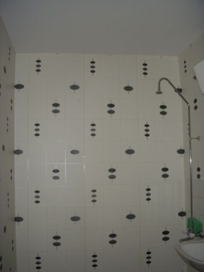

Лепенето на тапети е удоволствие в сравнение с къртене :-D

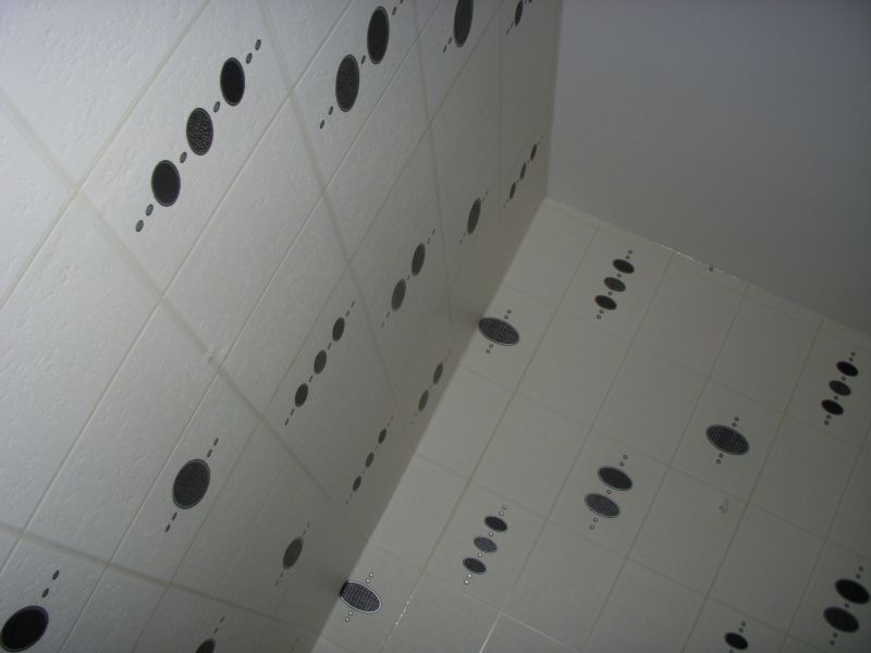

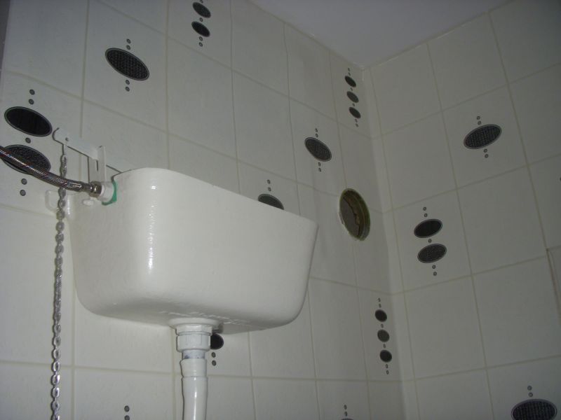

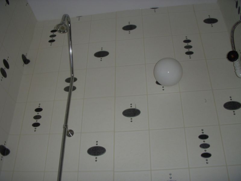

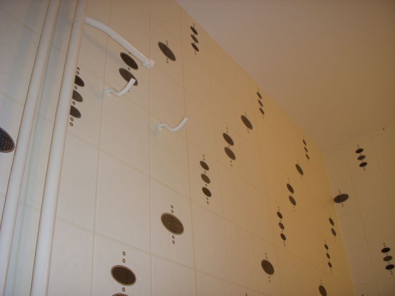

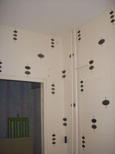

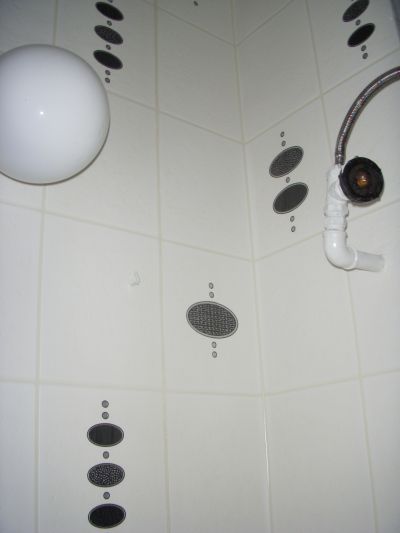

solo5 - майстор
Браво :2thumbs:
ако не беше снимката в близък план щеше да питам къде са тапетите
приличат на плочки :lol:
P.S. на последната снимка обаче се вижда, че си им разминал "фугите" :?
Майостор Баце - напреднал
Благодаря, solo :o избрах тези тапети, защото четох някъде в този форум за тапети с делфини и рибки с отрязани перки :lol: Разгледах каталозите на Домко и др големци. Исках в банята да е много светло. А за фугите дааааа, точно това място не трябваше да снимам :lol:
