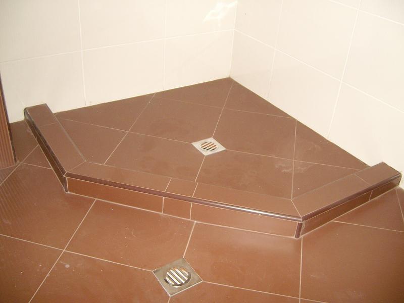

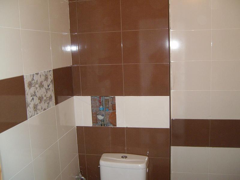

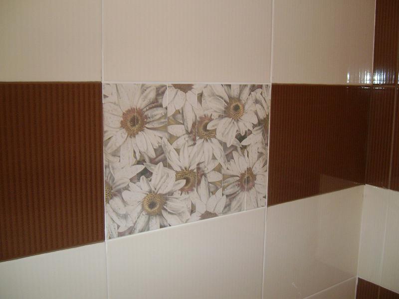

Прочетох важната тема в този подфорум и реших да се захвана сам с банята. Още не е напълно готова, но да покажа как се справих с лепенето на плочките:
тук ще се монтира душ кабината
декорацията я направих от фризове, като първоначално ги наредих плътно на пода и залепих на обратната страна мрежа със силикон.
solo5 - майстор
добре се е получило
само дето до тоалетното гърне можеше да разделиш двете плочки с един фриз и нямаше да имаш такова рязано парче в левия ъгъл

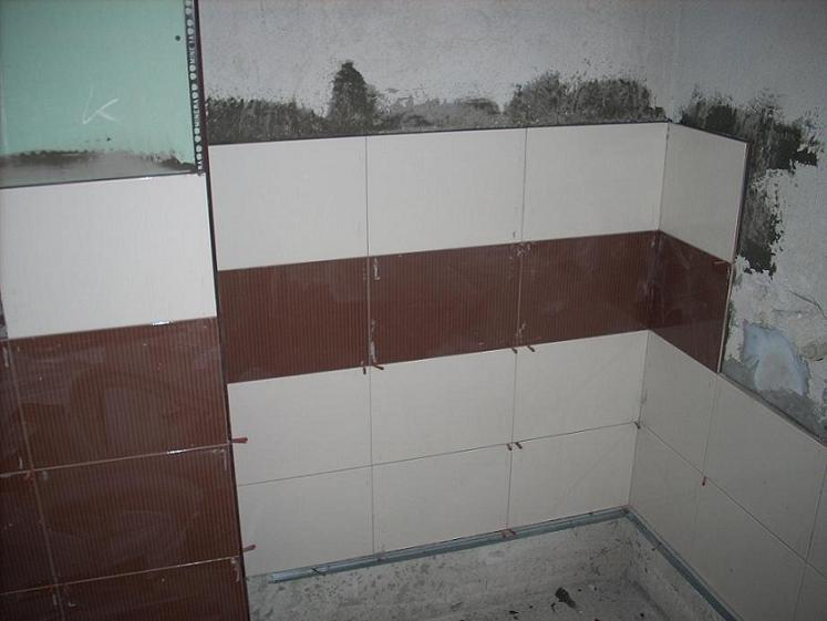

В процес на работа:
Мисля да направя тавана с гипскартон, но не знам дали разстоянието позволява . Някъде около 5 см. е

solo5 написа:
добре се е получило
Е за това пък никой не се сети :-D иначе идеята си я бива. Другия път ще питам по-рано. :)

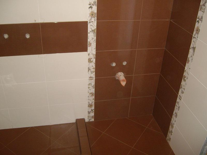

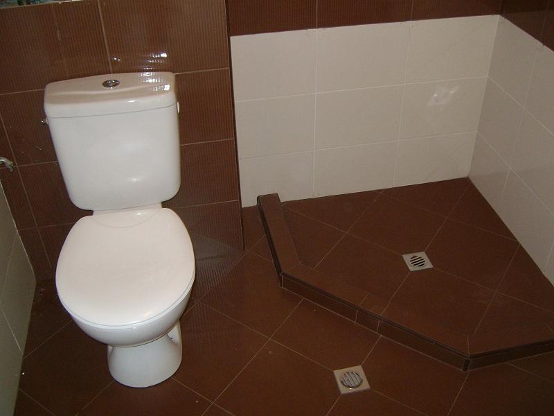

dundurma - специалист
един полезен съвет.по външната страна на коритото за кабината,сложи плочка тясна,за да ти стане като борд и да не излиза евентуално водата извън коритото
Panzer - специалист
Това последното не го разбрах :? Душ кабината която ще монтирам ще е без профил, стъкло с малък държач на пода и стените. При това положение ще се образува малка фуга м/у коритото и стъклото, но ще го мисля по-натам евентуално с някаква силиконова лента или подобно.
chapara - майстор
На тавана си налепи фибран,дюбелирай,мрежа,шпакловка и боя или минерална мазилка. :roll: :wink:
Panzer - специалист
Да, но жената иска лунички :lol:
solo5 - майстор
Panzer написа:
В процес на работа:
5см са малко
трябва да има отстояние до тавана, че четох че греели
май минимума е 7-8см
зависи от луничките все пак :?
ако са като моите ще видиш зор :lol:
vidrata - специален-специалист
Соло тея май са на 220 V :? .
