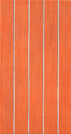

Прочетох, че при реденето на плочки задължително се оставя фуга от 1мм което се води без фуга. Та проблема е, че си купихме плочки от които на едната е нарязана фабрична фуга. За да се върже тази фуга с фугата на плочките те трябва да се редят една в друга без този 1мм а плътно опрени. Това проблем ли е? Принципно производителя ( IRIS ceramic) го е съобразил това, или би трябвало. Втория ми въпрос е, при положение, че на пода имам подово колко да направя фугата, и някакви съвети за поставянето на плочки при подово.

Ако плочката се нареди без фуга има вероятност фугировката след време да падне на места. В случая обаче ще бъде добре фугите да бъдат еднакви. Съветвам да се направи следния опит: Нареждат се две плочки една до друга, така както ще стоят на стената. Фугират се и след това се предценява колко да бъде широка фугата. Обикновенно като се гледат на сухо ширината на фугата е измамна. Заради фаската на ръба на плочката, когато се фугира фугата става по-широка, тоест преди да се фугира изглежда по-тънка. Това правило не важи при калибровани плочи, но тук не става въпрос за такива.

Лепилото съм го купил вече Isomat® AK 20 което е пак флекс. За фугите направихме точно така както казва SHL наредихме ги на сухо и ги фугирахме, трябва да са плътно. А за подовото някакви съвети. Мислим с 2 мм фуга да се редят заради температурните разлики.
