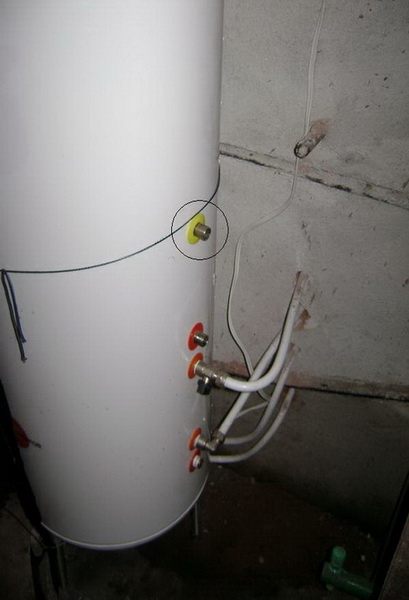

привет иксма да попитам за бойлер на Светлю Шишков този отвор дето е на снимката ограден за какво служи ? :?

:-D проблема е решен обадих се във фирмата и те ми казаха че това е отвор който служи за монтиране на термо датчик които служи за управление на циркулационата помна при монтиране на колектор :)
