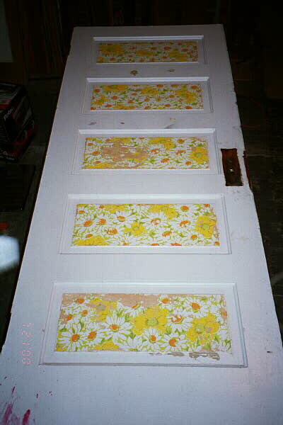

За вратата мисля като Мим, но понеже знам, че си талантлива реших да ти пусна какво открих като идейки, защото не знам какво ти харесва и как я виждаш :)
silllveto - Майсторица
и това

Аау, влюбих се в жената в синьо..
Благодаря silllveto. Макар, че ще ми е малко сложно. Ще се поогледам още малко и ще рашавам. Нищо не ми пречи да пробвам обаче. А какви са тия профилни летвички :?
