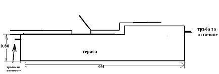

Можете ли да ми кажете какъв наклон да направиа на тераса и как?
терасата

аз на моята премахнах наклона, както и канализацията
а твоят наклон трябва да е към канала
направи по-хубава и голяма схема :roll:

Предполагам става въпрос за замазка. Разделяш наклона на терасата през средата (напречно) като нивото там трябва да е около 5см над нивата около изводите (тръбите). Ако не знаеш как се прави - питай, но е малко трудно за обяснение.

lenko71 написа:
това се прави ако терасата е двойна и има два канала
ако е единична и с един канал май не е така :?

Е тъй де , на картинката са два извода

svetliopi44 написа:
Мисля че 3см е добре ... говоря за височината на замазката в средата и при сифоните на нула ...
Прав си, няма нужда от чак такова презапасяване (стига да се направи правилно разбира се)

Благодаря за информацията ще видя какво ще направя , да терасата е с два канала и затова се чудех как да я разделя да отвежда водата до каналите
