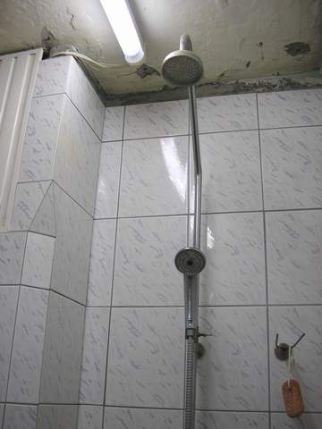

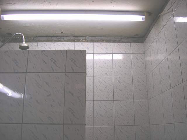

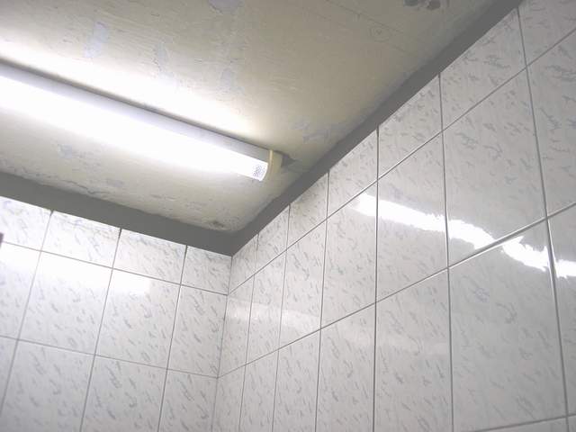

Завърших ремонта на тавана. Ще обясня какво съм направил със снимки. Тавана преди ремонта е бил боядисван с латекс. Когато слагах плочките, имах идея за окачен таван. Затова плочките не стигат до горе, а бях оставил 5-6 см без плочки. Отказах се от окачен таван заради опасността от мухъл. Страшно неприятно и грозно се получава впоследствие.

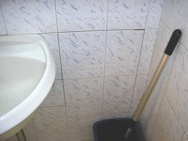

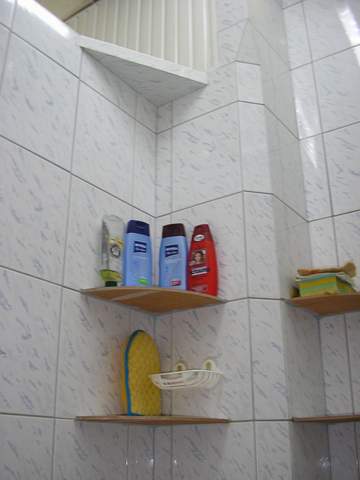

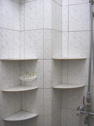

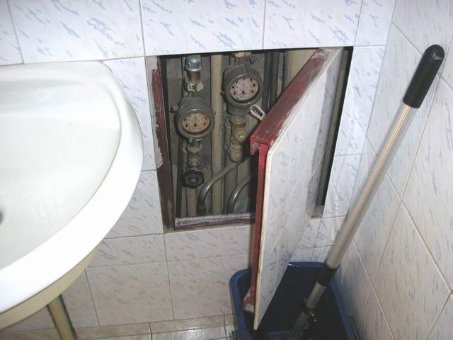

Банята е с размери 2,5/1,3 м. Отлях и изправих преградна стена от бетон, като с нея разделих на мокро и сухо помещение. При слагането на плочките в ъглите на удобно място от плочки направих рафтчета за аксесоари. В нишата за тръбите и канализацията направих други рафтове за сухото помещение. Всички бетонни платна, закриващи тръбите в нишата, са разглобяеми, за да са удобни при евентуален ремонт.
Най-напред с шпакла премахнах напукания латекс и неравностите по него. Добре е да се прецени здравината на латекса - трябва да се отстранят всякакви евентуални отлепвания.
Със смес от равни части ситен пясък и теразид запълних и подравних празнината над плочките под тавана.
02Zamazka pod tavana.jpg (26.03 KиБ) Видяна 28963 пъти
01Tavan predi zamazka.jpg (25.8 KиБ) Видяна 28963 пъти

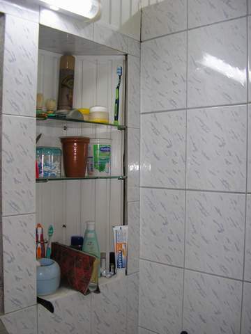

Изработих специална стойка за подвижния душ, който позволява регулиране по височина и ъгъл. Направих и една ефектна чупка от прав ъгъл в скосен ъгъл.
06Raftove v nisha.JPG (18.99 KиБ) Видяна 28958 пъти
04Dushove i chupka.jpg (18.37 KиБ) Видяна 28957 пъти

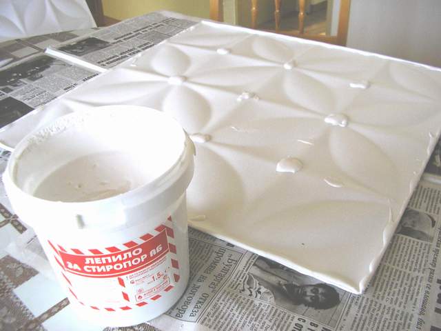

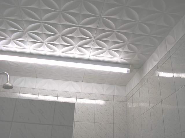

Закупих профилни платна от стиропор с размери 50/50 см. Ако са гладки, може да се работи с назъбена шпакла. В моя случай не е необходимо. Лепилото е за стиропор и се нанася в краищата на платната и в най- изпъкналите части на гърба на платното.
09Nanasqne na lepilo.jpg (31.51 KиБ) Видяна 28954 пъти
07Vratichka za vodomer.jpg (26.42 KиБ) Видяна 28953 пъти
Стефан - майстор

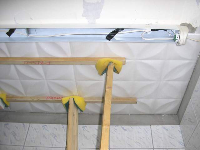

След като сме нанесли лепило на платното, идва ред на монтажа. Той се извършва много внимателно при нагласяване на платното на мястото му. Трябва да се внимава при поставянето му да не се изцапат с лепило вече поставените платна. Тъй като лепилото не стяга веднага, е необходимо платната да се подпрат на няколко места с подпори за поне 2 часа.
Когато завършим тавана, е необходимо да се поставят и обкантванията. При моя случай съм използвал от същите платна, като съм изрязал и припасвал 1/4 платно. Също се притискат да стягане на лепилото.

А ето тавана в завършен вид:
11Gotov tavan.jpg (25.14 KиБ) Видяна 28952 пъти
