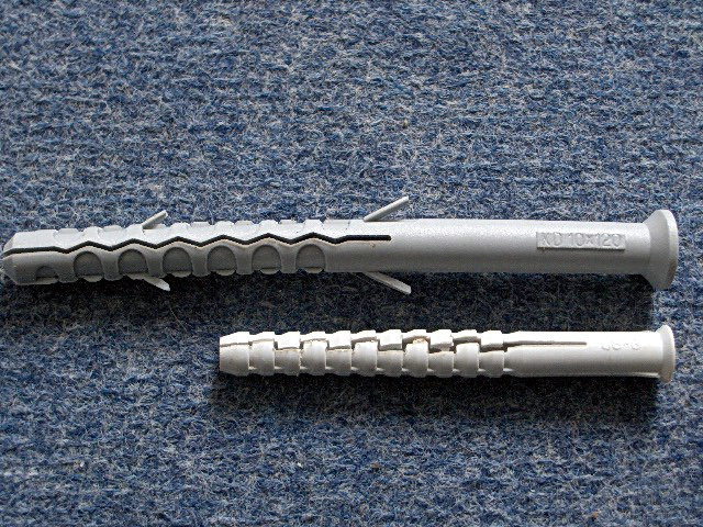

Трябва да сложа нова мивка в банята. Старата се крепеше на 2 конзоли, които махнах преди да ми наредят плочките.
Новата се продава с комплект дюбели за монтаж.
Проблема, за който чух, е че дюбелите не държали добре в тухла и би било добре да пробия стената и да сложа шпилка с подложна планка, а от отсамната страна да държи мивката.
Питането ми е да дъпча ли стената или да разчитам на дюбелите?

С дюбелите няма да стане , ако са за бетон, но на пазара има голямо разнообразие на дюбели , включително и за тухла! Вземи си подходящи дюбели и няма да имаш проблем! Не е лошо при избора , да знаеш колко ти е дебела мазилката + плочките т.е. от къде започват тухлите , за да избереш подходящия дюбел!

Стига бе! Залепени гайки. Я не се излагайте. Не, че няма добри лепила, ама чак пък толкова... Щом е стоманена планка - само заваряване. Иначе дюбелите за тухла са добри, но ако уцелим голямата камера на тухла четворка? Какво правим тогава. Аз бих използвал винтове за дограма. Навиват се директно във всякакъв материал. Няма пластмасови елементи. Ако не се сещате за какво говоря довечера ще ви кача снимка.
