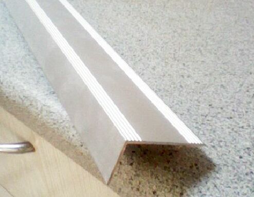

Заради пишман-майстори и мояга женска некомпетентност прага на банята откъм коридора прилича на нищо. Отгоре е направен с плочките от банята, а отдолу - с тези от коридора. Плочките - назъбени, по средата - крива, ужасна фуга. Когато казах на майсторите, че не ми харесва така, те ми казаха: "Ми що не си казала, че искаш лайсна?" Е, аз откъде да знам, че се слага лайсна?
За да се сложи лайсна обаче, трябва да се разбият плочките, което хич не ми се иска, защото жилището е ново и три месеца се разправям с довършителни работи, които окончателно ме довършиха.
Та, питамето ми е, има ли някакъв вид декоративна, лепяща се лайсна, която да лепна в тази фуга и да не е толкова фрапиращо грозно?

Това харесва ли ти?
PPP - специалист
Да, върши работа. Къде има такива и с какво се лепи?
Проблем ли е, че ъгълът на прага не е прав, а скосен?

Доколкото разбирам (от постовете) си от Бургас (може и да греша). Има ги в Masterhouse, Бриколаг, Атаген...Има по 2.5м и по 90см., има и други модели. Взимаш каквото ти хареса, изрязва се по размера с ъглошлайш и се лепи със силикон какъвто ти падне - само да не е акрилен.

Благодаря, ще проверя в Бриколаж. От София съм. :)
