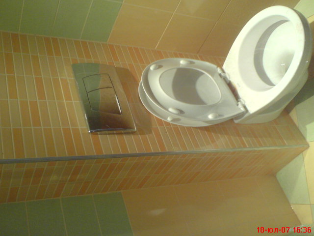

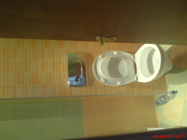

ами варианта е със колона .незнам дали това имаш предвит но виж мои снимки
lakosste - специалист
извинявам се че са обърнати
cecemece - напреднал
Снимките са много хубави, но аз питах за възможността да се монтира на ъгъла, а така е закрепено само на едната стена, т.е. дали може да се монтира на двете стени и да стои тоалетната чиния под ъгъл, а не успоредно на едната стена....
ами да ти кажа по принцип няма невъзможни неща.доколкото разбирам искаш да се монтира казанчето между двете стени където образуват ъгъл.ако правилно съм разбрал-да може но пак трябва да се прави кострукция с преградна стена зад която да е скрито казанчето.

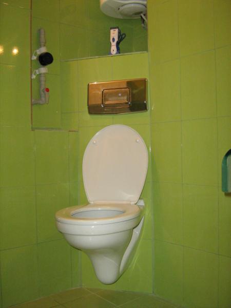

Манчо - напреднал
При мен стана така
