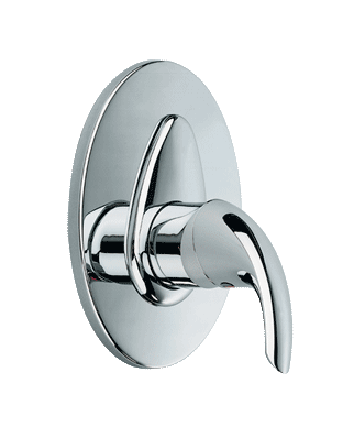

Искам да попитам някой знае ли как става монтажа на вградения смесител и по точно как се свързва към водопровода защото аз немога да се сетя а и никъде не пише.Единият варянт си мисля с меки връзки но незнам след като се вгради и затвори какво става след време като се съсипат или протекат след години и затова незнам това ли е начина ,а времето ме притиска да го правя че плочките чакат така че моля споделете опита си .Благодаря.

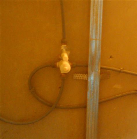

bojkob - специалист
ето изпълнение с полибутен:
предимсвото е че може да се разглобява и сглобява лесно без инструменти!
