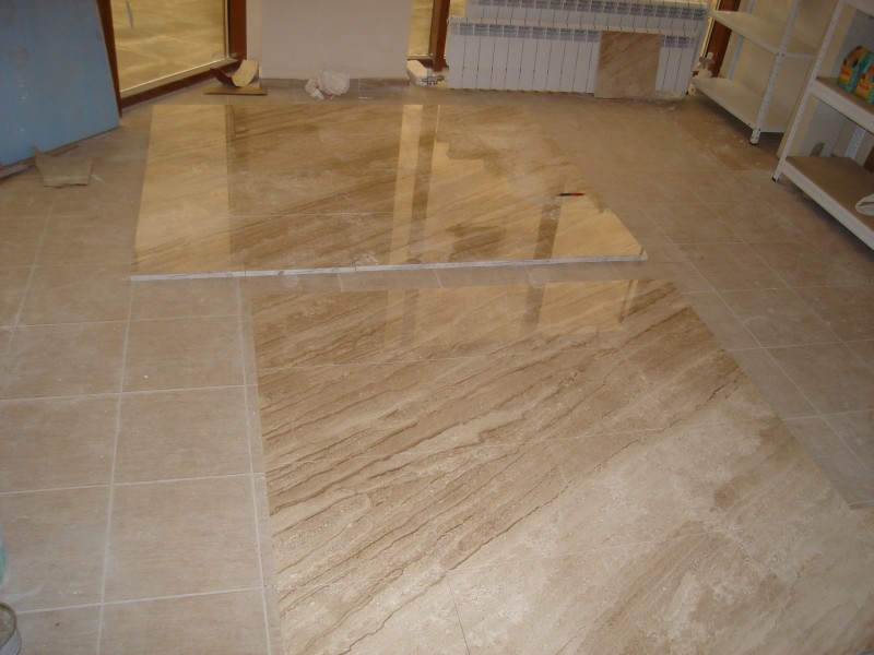

emil_v r - майстор
Както ти каза колегата Лъки 1968 -
гнайс за тази работа е най- лошио избор.
Те такива и подобни пана се зглобяват за всека стена , и пода .
Поне аз съм правил бани от какъв ли не камък , но ти си първият с гнайс , предп. заради цената .
Да не говорим , че гнайсът в/у картон , ще се згромоляса барабар с кофража .
