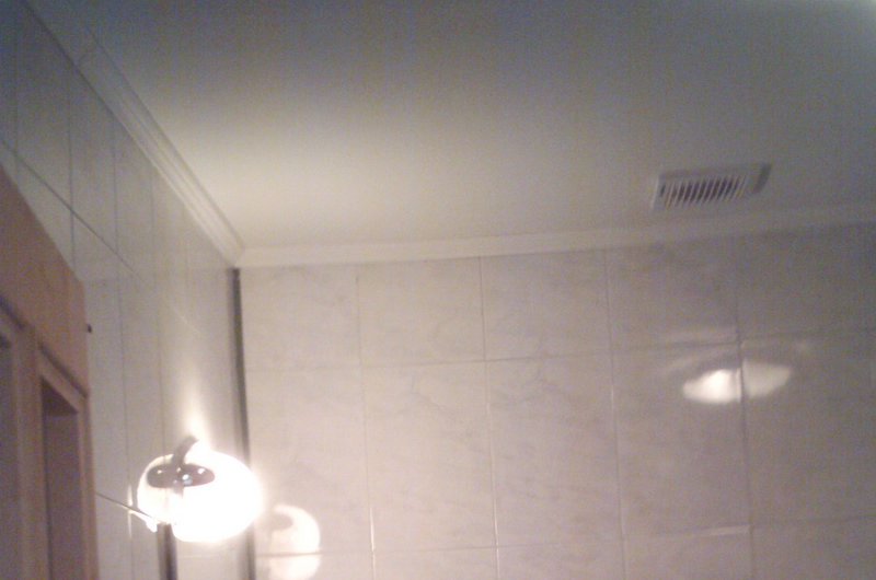

Новата ни баня е почти готова, но се чудим какво да правим с разстоянието от 3-4 сантиметра, което остава до тавана след последния ред плочки. Не искаме окачен таван, от една страна поради финансови причини, от друга нито ги харесваме, нито искаме да сваляме допълнително надолу нивото на тавана. Засега вариантите май остават 2:
1.) да изкърпим досами тавана с още едно малко редче парчета плочки
2.) да запълним фугата с теракол на нивото на плочките след като изсъхне, да боядисаме бял цвят като тавана (или зелен като стените)
Предпочитаме вариант 2, тъй като тавана е очевидно крив, и малкото парченце плочка на места ще бъде 3, а на места 4 сантиметра. Това което ме притеснява, да не би като запълним с лепило за плочки, да е много дебело и да се напука след време? И дали сивото лепило после ще се покрие добре с бяла боя, без да прозира отдолу? Може би да взема бяло лепило за плочки?

СПОРЕД МЕН ЩЕ СТОИ ГРОЗНО АКО СЛОЖИШ ПЛОЧКИ ЗАШОТО ПАРЧЕТАТА СА МНОГО МАЛКИ. СПОРЕД МЕН РЕШЕНИЕТО Е В НЯКАКЪВ КОРНИЗ, МОЖЕ ДА Е ОТ СТИРИОПОР ИЛИ ПЪК ОТ ДЪРВО, ПОСЛЕ БОЯДИСВАШ С БЯЛА БОЯ.НАДЯВАМ СЕ ДА СЪМ ПОМОГНАЛ.

Бих ти предложол друго-первази .Има пгромно разнообразие ПВЦ или стиропор (тези се боядисват )

Това с первазите е добра идея, но не знам как ще стоят на кривия таван. От друга страна вариантите и 1 и 2 не стават. Това с лепило не можеш да го пълниш, ще започне да се стича, понеже става дебело. Освен ако не сложиш цимент в лепилото, но тогава има вероятност да се пукне. Все пак помисли за гипсокартон. По мои груби сметки излиза около 8-10лв на кваадрат (материали без осветлениетоЩ

Первазите наистина ще стоят най-добре, но първо направи както мислиш в точка 2. Лепилото няма да се свлича, ако е приготвено според указанията. За всеки случай го направи по-гъсто.

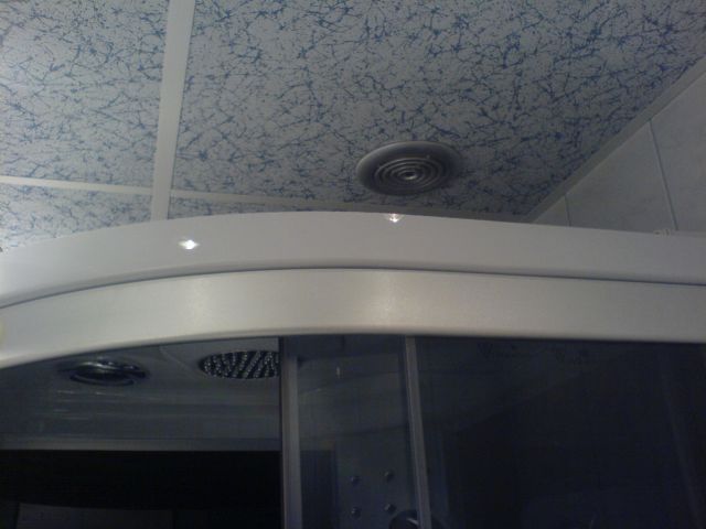

Руут при това положение си сложи первази и не се занимавай с парчета или подмазване с лепило.И все пак щеше да е много по-завършено ако беше свалил тавана, нищо нямаше да загубиш с тея 3 см.Имам идея за окачен таван ама като не ти се дават пари .......пък и за тея плочки няма подходящ цвят растер(поне в Поларис)
Я скивай за синьо кви пана има.
