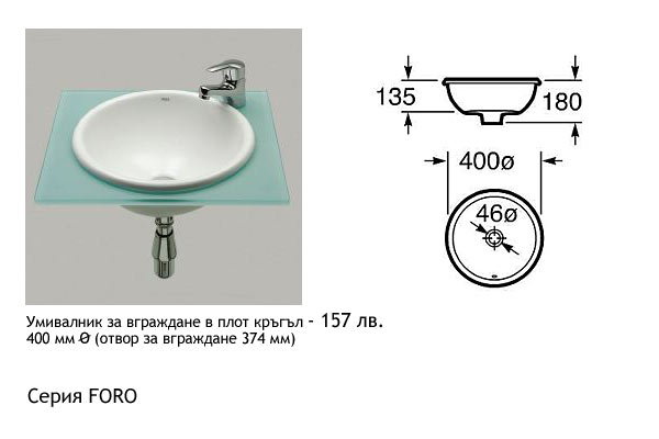

Моля ви помагайте! Значи имаме керамична мивка със стъклен плот, но без приспособленията за закрепване към стената. Не знам колко тежат, но мивката е кръгла с размер около 55 см. Посъветвайте ме за начина на монтаж и с каква конструкция да е, за да стане най-най-здраво. Моля, бъдете изчерпателни,че въобще не съм в час с тези неща! :?

Ами за изчерпателни отговори , ще е необходимо да знаем точно какво и къде ще го закрепваме! Няколко снимки ще ни помогнат значително!

Да, избрах стъкло. Тани, ето това ще закрепваме към стената. Аз имам идея за конструкцията, но не знам дали ще издържи и 5 мин. на стената. Не мога да пусна снимки, защото банята ми още не е започната. А и мивката още не съм купила, но ще е нещо такова:

Точно тази се поставя в педварително изрязан отвор във монтиран вече плот с диаметър на отвора 374 мм ! Това е мивка за вграждане! Добре , че не си я купила! Преди да я купиш попитай за начина на поставяне! Обикновено всичко ти е включено в комплекта- дори дюбелите!

В комплекта на мивката ли има дюбели според теб или в компл. на плота? Не съм пояснила,че плота ще ми го изработва един стъклар, така че с начина на монтаж аз трябва да се справям. Какви дюбели, колко, някакви Г-образни метални елементи,на които да легне плота или...?

При това положение ще трябва да знаем дебелината на стъклото, размерите и евентуално теглото , което няма да е малко , като се добави телото на мивката! Всичко това ще е доста тежко и ако е на ъгъл както си мисля и е квадратна -добре, но ако е на една стена ще се усложни констукцията! Стъклото матово ли ще е?

Матово стъкло.Няма да е ъглова мивка, на една стена ще е. Относно размерите и теглото ще се поинтересувам и пак ще пусна тема. Тани, виж тази , само че с керамична мивка. По стабилна е нали? Не изключвам варианти за първата мивка да е с метални крачета. Как мислиш? Това чудо как ще се монтира. :?

Точно за това те попитах дали ще е ъглова- заради крачетата . Също и дали ще е матово стъклото- дали ще се вижда как "стъпва" върху крачето! Продават се готови никелирани крачета с възможност за минимално регулиране на височината , но ще трябва да внимаваш дали няма да корозират , ако се мокрят при твоя спучай!

Добре, Тани. Мерси! Ще уточня всички въпроси и ще пиша пак. А крачетата няма да се мокрят, ще има душ кабина.
