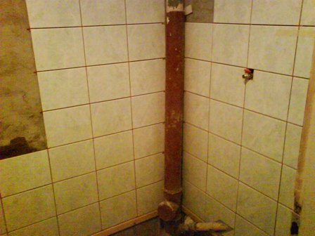

Здрасти на всички :)
Дайте неква идея за скриване на тая тръба, засега единственото което ми хрумва е да я боядисам с бяла боя примерно :?
Тръбата
EDI - майстор
Варианти много - лепиш плочки само със силикон за тръбата, правиш една конструкцийка от дърво или СД профили и пак лепиш плочки със силикон, обелваш старата боя, боядисваш новата, след което в двата ъгъла със силикон лепиш декоративни ъгли/аз направих така/.

Направи конструкция от профили, сложи влагоустойчив гипсокартон, отгоре плочки и готово!

Какво представляват ? А колегата EDI спомена за ъгли - това някакви готови профили ли са?

За тези ъглови профили - при нас има един магазин, викаме му НЕМСКИЯ.В него се продават готови ъглови лайсни - подобни са на ъглови первази за под, но са с по-малки размери.Има различни видове профили - вдлъбната дъгичка, дъгичка с два ръба, два ръба с изпъкнала дъгичка и други подобни.

трябват ти 7.5 метра UD профил и около половин лист зелен гипскартон. Като работа е елементарно, а и плочките после се лепят върху него идеално.

С риск да стана досаден: какъв е този UD профил :? Благодаря на всички за мненията :)

За УД-то виж в раздела за гипскартон.Там има и снимки на профили и начини на монтаж.

UD профил е крепежен елемент участващ в монтажа на гипскартона. Можеш да украсиш ъгъла с никелирана лайстна :) по красиво от това накъде?
Здравейте на всички.Значи вчера попаднах на този форум докато се ровех да турся идеи как да си направя банята.Пиша в тази тема защото имам същия проблем.Щъкна ми идеята да скрия тръбите(при мен са две в двата ъгъла на банята) като скрия ъгъла.и банята ще стане на трапец...е не точно трапец де :) .Та питането ми е дали това ще стане с гипсокартон....е то няма как да не стане а въпроса ми е как?Как трябва да се направи конструкцията и има ли такива профили изобщо за под някакъв ъгъл да се слага гипсокартона.Ако е възможо и някоя снимчица да качите ще съм много благодарен.
