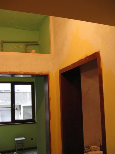

Искам мнението Ви :hilfe: Мислите ли, че е безопасно в тази ниша да се монтира 80л бойлер. Дали да направим стойка на стеничката отзад и там да го закрепим или да го сложим върху трупчета на подчето :?
http://picasaweb.google.bg/ndelchinova/ ... 0451903906
Благодаря предварително на отговорилите.

Това под трупчетата какво е ? Ако е плоча, или някакъв друг масивен под, става, ако е гипсокартон-не.
nevangelina - напреднал
Не, не е гипскартон. Кооперацията е стара и там имаше вграден гардероб. Би трябвало да е плоча, но като почнахме ремонта с такива "4удеса" на строителството се сблъскахме, 4е........... :shock: , та ми е притеснено дали ще издържи. Отзад стаята е детска

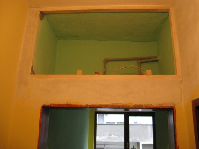

Още една снимка
rulom - модератор
Провери пак какво е, иначе като гледам ще държи...ама все пак това е детска стая така че трябва да си сигурна.
Има и още един проблем...бойлерите рано или късно протичат, или се налага някакъв ремонт, нагревател, анодна защита, терморегулатор и т.н. та предвидили ли сте да се източва по някакъв начин водата, защото ще е доста трудно да се обслужва така.

Колегата rulom е прав за източването и за обслужването. Освен това като гледам така става въпрос за хоризонтален бойлер. Ако изводите на тръбите му са отстрани даже няма да може и да се източва нацяло, а при всички положения ще трябва да се сваля при евентуални ремонти (наполовина пълен бойлер се сваля доста трудно). Има такива на които изводите им са отдолу (ако не сте го купили вече). И още нещо (последно!) - от защитния клапан на бойлера понякога капе понякога не, но тази вода ще трябва да отива някъде

Купен е, изводите са отдолу. Може въпросът ми да звучи прекалено глупаво, но ще питам - за водата от защитния клапан на бойлера, не става ли да се сложи някакъв съд, който периодично да се проверява. колкото до другото.................... ами не знам, той затова и не е монтиран вече 1 година. Ако все пак ви изглежда невъзможно бих искала да знам, за да търсим друго място, колкото и добре да ни изглежда това

Водата от клапана може да се отведе до мокро помещение с някаква тръбичка.Слагат се два крана, на топлата и на студената вода и при належащ ремонт двама по-яки мъжаги могат да го извадят пълен :cool: ...после си се работи като обикновен бойлер :wink:
Решения много, ама не разбрах какъв е пода на нишата ?

Честно казано от тоя клапан я капе я не но нямя проблем да се сложи някаква съдинка. Хубаво ще е този който ще поставя бойлера да сложи една тетка на входа на студената вода на бойлера така че от едната страна да се свърже клапана и студената вода, а от другата страна един кран за източване (в противен случай за да се източи бойлера трябва да се сваля и защитния клапан). И още един съвет - хубаво ще е да сложите плочки или поне балатум отдолу, щото всичко се случва - ще капне оттук оттам...
Ами бетон, така изглежда , а и какво да е друго :? Отзад е тухла, но пода е плоча.

Поставянето на каквато и да е арматура между бойлера и предпазния клапан създава предпоставка за авария.В гаранцията на всеки бойлер излишно е упоменато че не важи гаранция, ако е пипан предпазния клапан.Затова и казах че може да се извади пълен с вода и после да се ремонтира.
