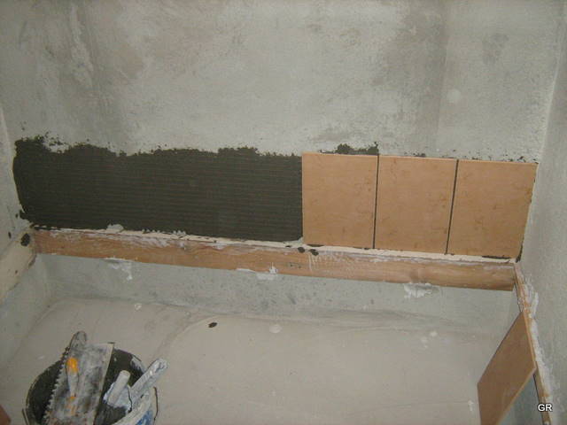

редене на гребен се прави с назъбена маламашка. по този начин като се маже с разтвор се спестява почти 50% от лепилото, освен това плочките по лесно се притискат до нужната позиция. незнам дали ще се види гребена на тази снимка :

да добавя че наистина първо се правят стените и то от 2-рия ред нагоре, след това пода и накрая първия ред на стените, но ако "майсторът" не е предвидил че ще прави наклон на пода и е работил по правилата, т.н. не е направил 1-вия ред, сега ще трябва да реже всяка плочка на 1 ред за да я подпъхне м/у пода и 2-ри ред на стената.
а в случай че е наредил 1 ред преди пода осначава че водата , която се стича по стените ще се удря във фугата а не както е редно в плочката на пода. Т.е. подовата плочка трябва да е подпъхната под стенната а не залепена до нея

В събота ходих да видя какво става с банята и ми направи впечатление, че е редил от втори ред на горе и днес ми каза, че първо ще изравнява пода и ще го реди и после ще доналепи първи ред на стената..
Точно, както ти го описваш процеса на лепене..
Освен това лепи на гребен, както се изразявате вие..
