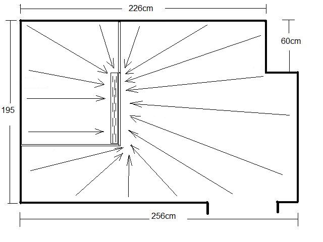

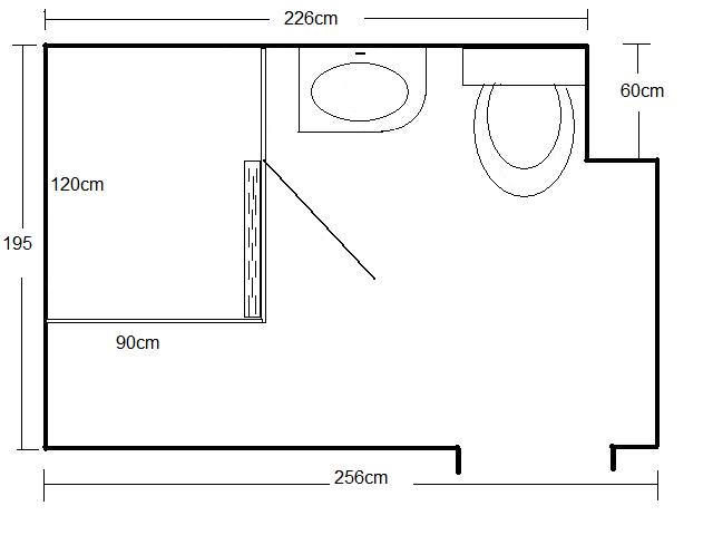

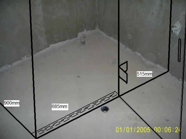

Прилагам 2 снимки-схеми за по голяма яснота:
Това е общата схема...
Това е реалната снимка с нанесени контури на преградата и сифона...

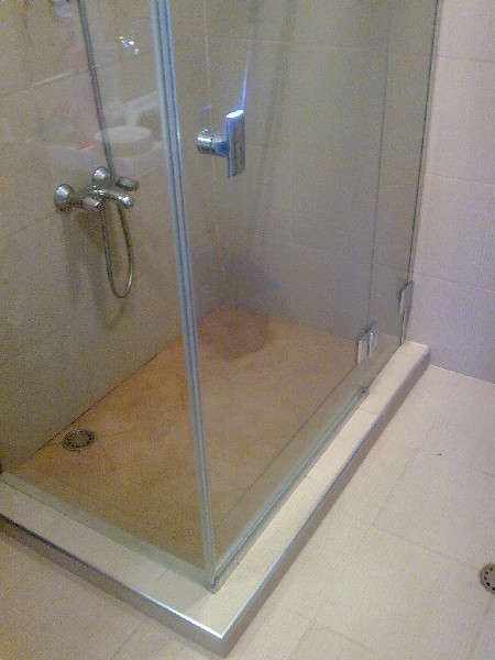

За наклона кофти, защото стъклото-фикс няма как да изрежат по наклона който трябва за оттичане, а и да го направят ще ти вземат мама и тате.Ети как го направих аз, с обикновен сифон, ти ако ти се набутва може да сложиш и линеен, но при бордюр не виждам смисъл да се набутваш.

Стъклата ще ги поръчвам отделно, допълнително по схема, доколкото разучих, първо се изрязват и пробиват и после се закаляват, така че това няма да е голам проблем, но все пак не ми е ясен наклона точно как трябва да го подведа, понеже сифона е прав и има известна дължина...
Благодаря за отговора на Spokoiniq и един конкретен въпрос към него - отдолу на паразитните стъкла слагал ли си уплътнителна лайсна или само силикон?

нищо не съм слагал, чисти се по-лесно, но към стените имам компенсаторни лайсни, които ти няма да имаш при поръчка на парче.Видях миналата седмица едно изделийце на Кристиян Нейко, преграда с две пети по вертикала с луфт към плочките сериозен, а предния край само горе към тавана го бяха хванали с една неръждавейка, да им се...а на прехвалената фирма...Препоръчвам ти да си намериш готово нещо, избор има голям, ще ти го усерат, вервай ми.

Наистина ина красиви решения от този тип сифони, но ми се струва че крайния резултат няма да изглежда добре. Във всички случаи наклона се започва от сифона навън. Когато сифона е кръгъл, наклона се разпространява равномерно във всички посоки, докато при този ще се получи така че в средата плочките ще бъдат наравно с него а в краищата ще бъдат доста над него. Не съм сигурен дали го обясних разбираемо :roll:

Какво ще кажете за такъв наклон?
Възможно ли е?
Сифонът е абсолютно хоризонтален.
