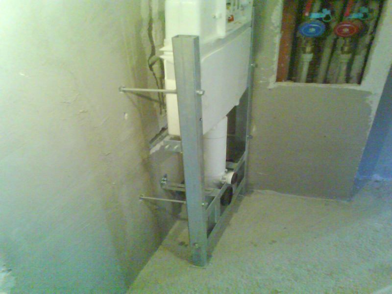

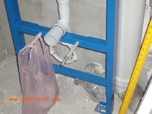

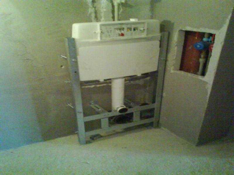

интересува ме тази бялата "тапа" от снимката, както и другата подобна за отходния канал ползват ли се в монтажа или са само за запушване на тръбите преди това?
П.С. Както и картонените втулки на шпилките :?:
А трябва ли да има някаква "подложка" конзолната чиния преди да легне на плочките :?:
Мерси
Използвал съм произволна снимка от форума
teoto - специалист
До колкото си спомням са само тапи. Картонените втулки ги оставих за да не опира керамиката на шпилките. Между чинията и плочките сложих монтажен силикон Бизон, за всеки случай.
i--v--o - специалист
Тези тапи са защитни, както и картонените втулки :idea:
sspoko - специалист
Скоро слагах "КОLO" в инструкцията пишеше че тапите се слагат само сокъто се залепят плочките за да не се запълни отвора.
Rumen Iankov - специалист
Тези тапи не се използват при монтажа на тоалетната чиния.Те са само докато трае ремонта за да не запушиш отворите на тръбите.като монтираш конструкцята здраво вхани двете тръби за да не ти мърдат че после трудно ще направиш монтажа.
