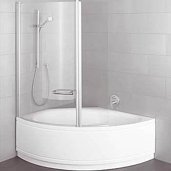

Здравейте! В новата баня си сложих ъглова вана 140/140см.
Проблема ми е че на мога да намеря релса за завеса за нея, и когато се къпя цялата баня е мокра! Търсих в големите магазини, но не намерих нищо подобно, служителите там ме убеждаваха че не се пройзвеждат такива релси! Помагайте!

Понеже не казваш откъде си, та набързо се сещам за пластмасовите релси.За баня са удачни, имат приставка, ъглова която позволява завиване на пердето на 90 градуса.Лошото е че монтажа в банята трябва да бъде на тавана, освен ако не измислиш нещо тип "направи сам" :wink: Има и ъглови релси за пробни, ама не знам дали са подходящи за баня.

Ето сайтове,можеш да намериш приставки,държачи и сам да си зглобиш релса.
http://www.emir.bg/index.php?cat_id=117
http://bginterior.info/relsa-ss-zavesa- ... ape-design

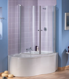

От Смолян съм. Тавана е окачен, и немога да захващам нищо за него. А тези релси за пробна от къде може да се намерят?
А ваната е овална отпред, тип четвърт окръжност!
rulom - модератор
Релсите за пробни са със същите елементи които е посочил drebus в първия сайт, само че те са прекалено слаби за да държат цялото перде и трябва да се хванат и на средата с нещо, рибарска корда например, за тавана.Това е което аз съм виждал.Изчакай малко, може и да има по-добри предложения :wink:

Миналата година поръчах за един обект,няколко. Та отиваш при някой железар и ти я правят хората от нераждавейка,като вземеш размера и дъгата с шаблон.Мога и да те пратя при приятели но в Пловдив. :idea:
housedoktor - майстор
Нещо такова дали те устройва?
