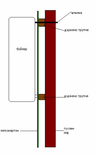

Наистина е трябвало да помислиш за това преди полагането на гипсокартона. По-големия проблем според мен е че тежеста на бойлера отива към долната му част към стената и там ще натиска гипсокартона и е възможно да го счупи. Аз съм решил въпроса по следния начин и за две години вече няма никакви проблеми.

След като си сложил плочкитеможе да разпробиеш с боркорона 33, 43 плочка и картон, биеш хубав дюбел в стената(кеф ти фишер 10см, ако ти се набутва-хим анкер)и си врътваш при един стругар втулки-дистанционери от плътен материал, алуминий примерно, с външно фи на дупката, вътрешно плътно по винта с който ще стягаш.Колкото по-широка дупка-толкова по-стабилно.Иначе без дистанционер тежестта отива на винта, той кривва надолу и плочката дава фира в най-добрия случай.В най-лошия гледаш като пада пълния бойлер на пода да не ти е на краката :lol:
