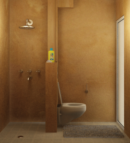

Някой знае ли как се прави такава баня като на снимката, по точно стените . Вижда ми се ,че не е с плочки.

На мен ми прилича на някаква мазилка :?

Meн ми е интересно как е монтирано казанчето :? .
Мяза на структурна мазилка за външно приложение.

Шпакловал съм баня, в която имаше около 10 плочки, а пода с паркет. Тогава се засякохме с бояджията и той ми каза, че има някакви специални бои, които не пропускат вода. Като го попитах за марката се направи, че не е чул и отиде да си шкури някакво ъгълче.
След време видях банята боядисана и стените на пипане бяха точно като стъкло. Паркета още не беше готов. Естествено нямаше и нито една забравена празна кутия от боя или лак.

На практика всеки един качествен латекс е водонепропусклив, но не ви препоръчвам боядисване в мократа зона, където се облива постоянно. Няма да издържи дълго време и от горещата вода ще се напука.
В случая, може да е faux finish, а може да е и някаква мазилка. Доста зърнесто стои.
какво ти е толкова чудно?
самата преграда е облеченото казанче за вграждане :roll:

Предполагам си виждал казанче за вграждане.
Шпилките за картон ли са хванати :? ?
Как тази тоалетна чиния би издържала 100килограмов серящ :lol:?

То не е задължително стеничката да е от картон.
i--v--o - специалист
Структурата за вграждане е "седяща", т.е. се закрепя с четири анкера в пода, а не с два към стената и два към пода. И тук се продават такива, но трябва да се обикаля малко... :)
