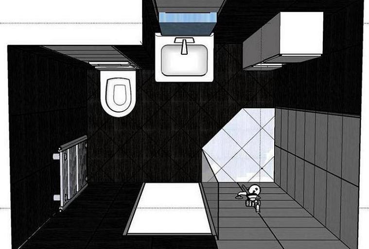

Здравейте, искам да ви питам, къде е по-добре да се сложи вентилатора в банята - в горната част на стената или на тавана? Благодаря предварително.... :)

Ето нещо като снимка, че нямам снимана тръбата за вентилатора. Тръбата се намира над тоалетната и леко е изместена на ляво.
sasooooooooo - "специалист"
Вентилатора се слага по-принцип на стената. Обаче ако си си направил окачен таван /от ГК или растерен или др./ и той слиза под нивото на въздуховода, тогава нямаш избор и го слагаш на тавана. Помисли малко: на стената ще всмуква хоризонтално по целия таван, а на тавана вертикално от долу. А парата на къде отива? :? :-D
Какъвто и окачен таван да е направил, не виждам как ще слезе под нивото на вентилационният отвор!!! :? Окачения таван е на 10-15см под тавана и затова няма как да го застъпи, освен ако не го свали 30-35 см. Това е прищявка според мен. :wink: Сложи си го там където се намира - това е съвет, разбира се! Можеш където искаш да го сложиш, но дали ще е ефективно е друг въпрос :wink: .

Да, ама в моя блок (1954 година ) тавана в банята е на 3.10м и отвора за аспирацията е плътно до тавана :shock: Така, че като правих ремонтче :roll: сложих окачен таван (растерен) и сега вентилатора е на него. Разположих вентилатора над душа някъде и съм си доволен от работата му. А това което е казал rulom :

Реших да сложа вентилатора на окачения таван над тоалетната, за да дърпа миризмите по-бързо. :idea:
