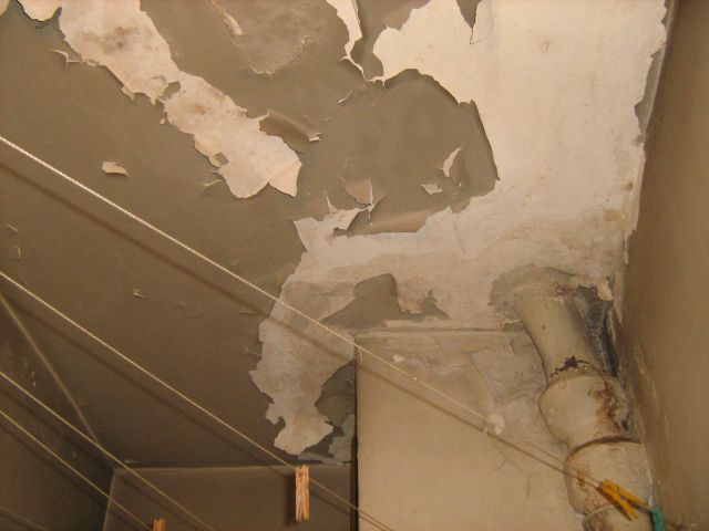

Здравейте,налага ми се да правя една баня която е в укаяно състояние и искам съвет с какво е наи добре да я шпакловам.Стените от фаянса до тавана и самия таван са боядисвани с блажна боя сигурно преди 20 години,сега всичко се е напукало и пада на луспи.Въпроса ми е с какво ще е най добре да се шпаклова след като махна боята.След това мисля да боядисвам с боя за мокри помещения.

Махни простира първо, че да не стане някой сакатлък. И няма да е лошо да затвориш тази тръба в пакет, зощото изглежда доста грозновата.
Първо. Да се лющи така блажна боя, значи има яко теч. Намираш, отстраняваш.
Второ. Там където няма теч, блажната боя ще съсипе мазилката докато падне.
Сиреч.
Като отстраниш боята и проблема, пак ела да питаш какво да правиш, щото зависи.

Имах абсолютно същия таван в "Захарна фабрика". И го направих слънце за един ден само срещу няма и 60лв. Първо свалих боята с газова лампа и шпакла. След това една ръка с бороконтакт (едно в цват малина). След като изсъхна купих стиропорени платна те излизат около левче едното и са около 50х50 заедно с една кофа лепило за стиропор. Лепилото го нанесох с гребен и на тавана и на платната (лепнаха идеално и то за 10 секунди). Единствения савет е да избереш не толкова явна шарка, защото тявана ти едва ли е идеален правиъгълник и така ще си личи по - малко.

Ако го правех а себе си щях да го направя с ГК. Първо защото ще изглежда доста по- добре(особенно свградено осветление), второ защото няма на ми се наложи да стържа тази мизерия от тавана и трето горе много по-лесно ще се завърши сцяла плочка и няма да ми се налага чак толкова много да изчислявам от каде да почна с фаянса.

Шпакловаш с гипсово лепило една рака.
И боядисваш с някакъв дишащ латекс(само да не е Лавина че си е чиста вар и цапа).
Успех.
Гипсовото лепило не диша. Защо ти е тогава дишащ латекс :?

С фасаген и аз съм виждала кво става. Ама гипсовото лепило е гипс+С200, а то запечатва.
