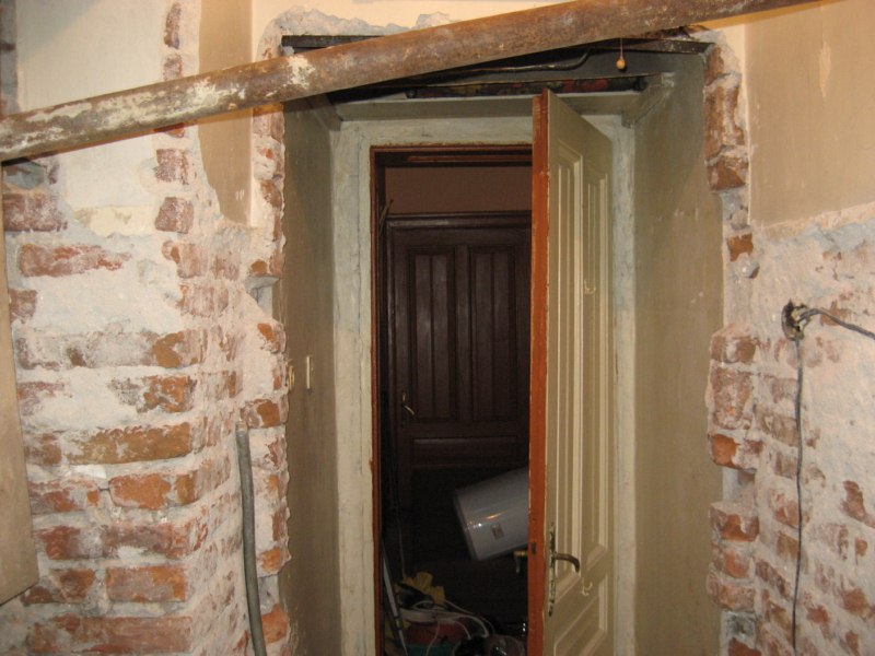

няма да я правя аз,щот съм МАСТОР :lol: :lol: :lol: ,но реших да покажа -може да е от помощ на някой.сега се работи по изкъртването и затова са само тези снимки.размерите са:дължина-3.70м,широчина-0.95м,височина-3м,но тавана ще се свали на 2.60м.зидът от широката страна е 0,5м. и за това(а и защото банята е тясна) ще се направят две ниши в стената-едната-0.4м.широка и 1.7м. висока за тоалетната,а другата-0.6м и 2.2м. за мивката,като и двете ще бъдат с дълбочина-0.25м.
това е вратата откъм коридора

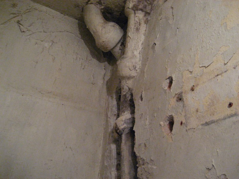

това са тръбите,които ще подменя,но само до разклонението,заради комшиите-родата

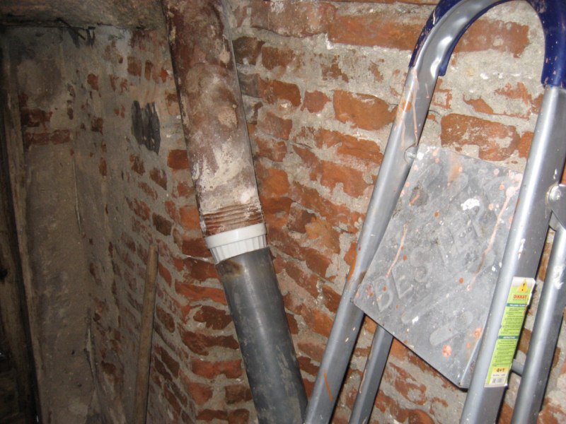

IMG_1956 [800x600].jpg (113.17 KиБ) Видяна 5956 пъти

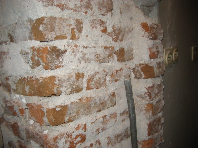

стените

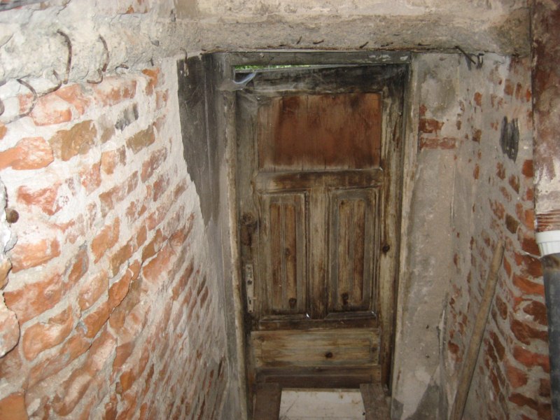

врата откъм двора,която ще зазидам и там ще е душа
IMG_1953 [800x600].jpg (110.02 KиБ) Видяна 5956 пъти

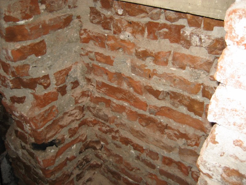

dundurma - специалист
от страната на тръбите(чието положение ще е изместено)ще бъдат нишите с тоалетната и мивката
IMG_1955 [800x600].jpg (109.79 KиБ) Видяна 5954 пъти

Ако не сте се разбрали с комшията отгоре за подмяна и на неговите тръби което беше препоръчително помоли майсторите да ги обработят тези които ще останат ...
По мой спомени при огледа с Пух ... имаше доста сцепени пръстени на снадките ...
Огледайте ги хубаво...(препоръчвам ти да ги изчистиш отвън за да се види реалното им състояние) ако има спукани и отлепени парчета по пръстените ги махнете и подмажете (Ц-200 и цимент става бетон) отгоре нашляпайте течна хидроизолация но задължително с мембраната...
Ако има нещо питай ,ще помагаме... :2thumbs:

оказа се,че камениновите тръби са само в моята баня,а от горният етаж в тях влиза пвц тръба и един подов сифон-фи 110 или 120 :? :? :? ,като диаметъра на самия сифон е около 20см.смятам да го сменя с по-малък и по-малка тръба-фи 50.май това е окончателното решение за канализацията
