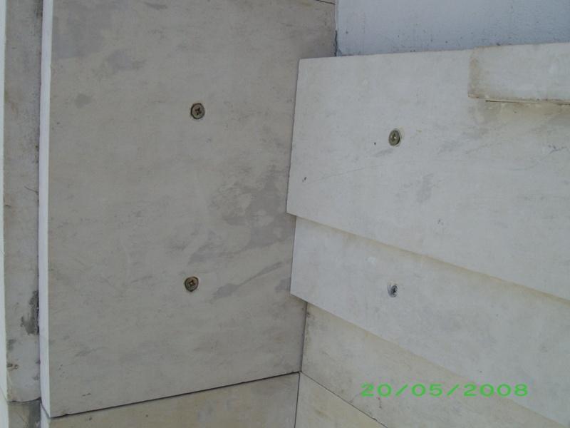

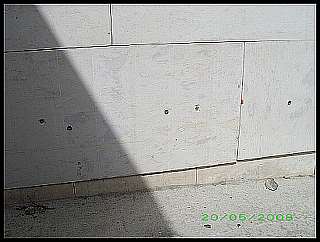

Съвсем наскоро някой зададе този въпрос. Прочети,
Ако никой от съветите не става, опитай с коване. :-D :-D
