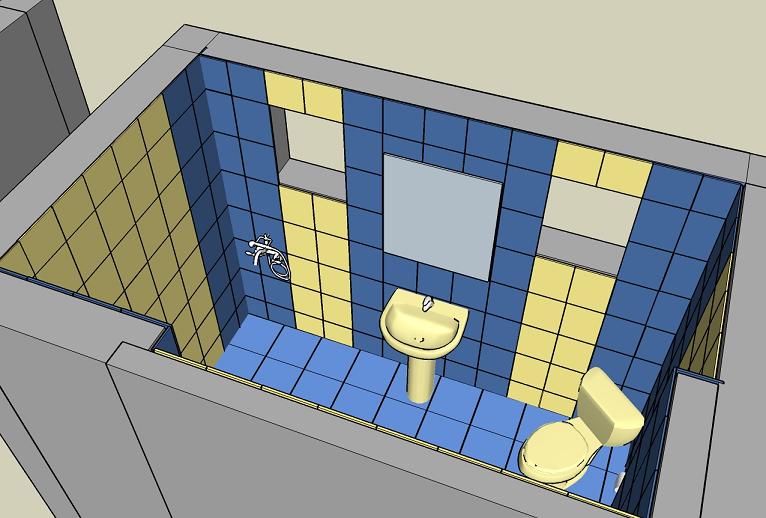

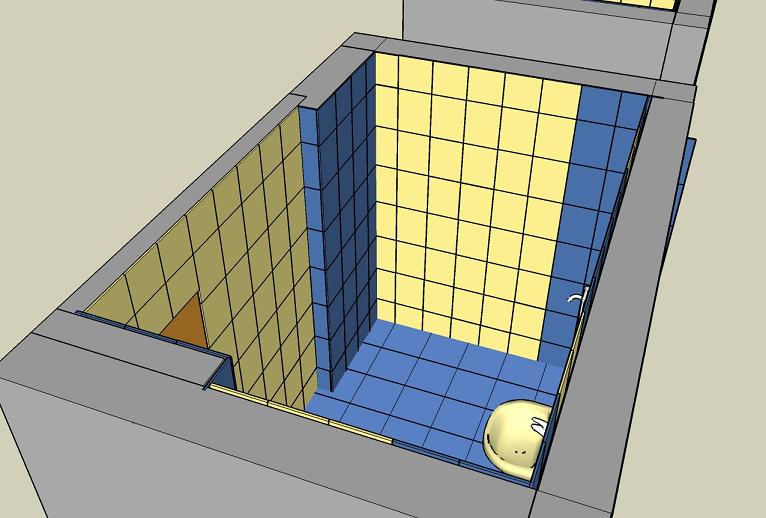

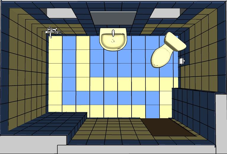

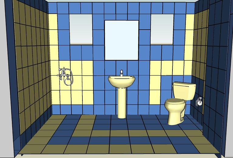

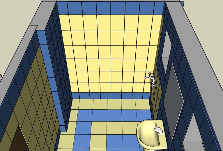

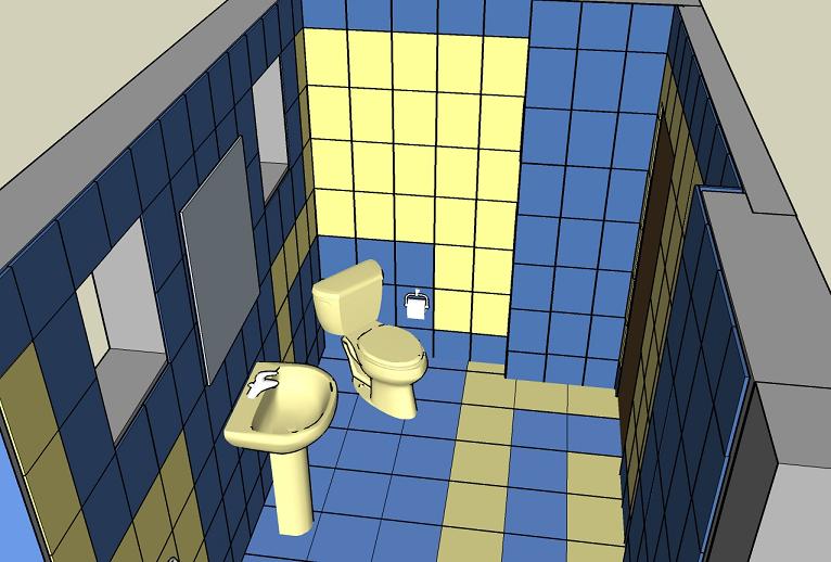

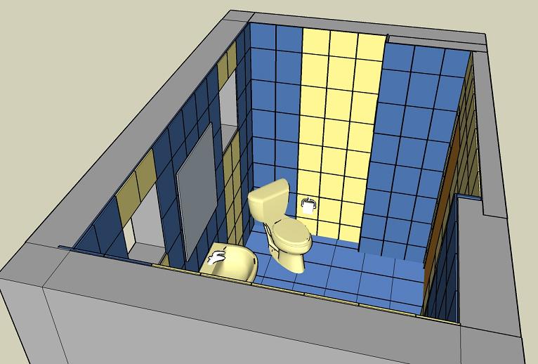

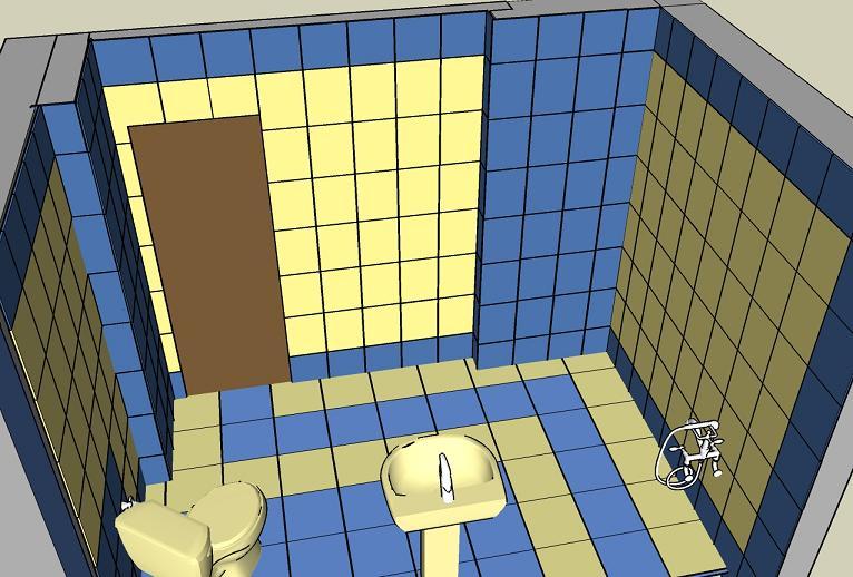

Правя си банята, а между реалното правене взех, че си я направих и виртуално :lol: . Сега довършвам водопровода, пуснах за тест водата на студения кръг и засега не капе от никъде, освен от някои тапи по малко. Както и да е, избора на плочки ми беше голям проблем. След много обикаляне на магазини за фаянс и хипермаркети не харесах нищо. Оказа се, че ако ми хареса един цвят от някоя серия, другите от нея изобщо не ги виждах в приемлива комбинация с първия. По някое време ми писна да обикалям и взех тези от долния линк. Плочките . Жълтите и сините, без белите, но цветовете в действителност са по-наситени. Също взех и от фриза с чертички, нямаше с рибки, за съжаление или за щастие :) . Въпросните фризове се отказах да ги ползвам. Първо вече не ми харесват и стоят много грозно в комбинация с тези плочки и второ, варианта да слагам сините до ниво мивка, след това фриза и нагоре жълтите, нещо не ми допада вече. След много нареждания с програмата sketchup, стигнах до нещо, което ще видите на долните снимки. Размерите са реалните. Цвета на стените е горе долу същия, но без гланца. На пода не можах да го докарам, но и те пък имат структура като на плат с бели нишки. Ще съм ви благодарен да си кажете мнението, за това което виждате на картинките. На негативните коментари също ще съм благодарен :wink: . Качвам и файла със чертежа, ако някой има програмата и му се боядисва, да покаже нагледно негов вариант. Скица. На нея съм на правил и друго подреждане, но в този коментар съм ограничен до 5 прикачени картинки и евентуално ще го покажа в следващия.
изглед отгоре
север
юг
изток
запад
silllveto - Майсторица
Харесва ми. Много оргинално, вижда се идеята да се подчертаят местата с водата. Различията на геометрията в шарките на всяка стена изведнъж се свързват смислено едно с друго.
Обаче жълтите плочки ще ти кафенеят. Но вече си ги купил :|
Vlad_g - специалист
Прекрасно е. Много раздвижено.
За преграда на мястото за душа, дали е късно?
sasooooooooo - "специалист"
На мен също ми харесва, но ако аз си я правих тази баня, бих залепил плочките по стената хоризонтално, а на пода на "Верев"/май, че тъй му викат/ - помещението визуално ще изглежда по-голямо :wink:

Жалко че Emerald изчезна някъде, тя щеше да знае най - добре. На мене лично ми харесва, но аз бих го направил по семпло, защото помещението не е голямо и фигурите някак си не се усещат. Но най - важно е на тебе да ти харесва и да си го направиш с желание.

На диагонал :idea:

Подчертал си кенефа и миФката, приятно е, но лично за мен е малко претрупано. Най-важното е на теб да ти харесва, щом те кефи - действай.
Успех.
п.п. Аз бих махнал цокъла, пода дюс, стените зад кенефа и миФката с тъмните плочи вертикално, само това.

Ти буквално ми отвори работа :lol: . Преди, докато разглеждах модели на бани, хоризонталното подреждане ми правеше много добро впечатление, по-уютно ми изглежда. Светлата височина поначало беше 260 см, а сложих окачения таван вместо до 10 см, на повече и като гледам при готов под чисто ще остнане към 245 см. И се чудя дали това подреждане няма освен да я разшири визуално и да я сниши още? Не съм започнал да измазвам стените и мога да променя отворите на прозорците, за да избегна парчета около тях, както е при сегашния вариант. А и така ще мога да пасна фугите с пода, което ще ме лиши от възможността да се запозная с "Верев" :) . Тия дни, като имам повече време ще пренаредя модела и ще покажа какво се е получило.
masteradmin написа:
Ти ако видиш другите ми варианти, този ще ти се стори в един цвят :lol: . И на мен ми се иска да не прекалявам в комбинацията между плочките, за да ми остане повече свобода за декорация.

Проблемът е, че не знам на практика как ще изглежда и като го направя дали ще ме кефи. Този вариант го правих с програмата, но за да не се загуби симетрията на двата прозореца, се налага тоалетната чиния да стърчи от сините плочки. Ако правилно съм разбрал идеята ти, ето как изглежда на снимките долу.
EmoZ - специалист
Ама че готина програма имаш. На мен лично така ми харесва повече, но важното на теб как ти изглежда, щото 'сяка сутрин 'ше ги гледаш тия плочи. :)
Успех.
п.п. Апропо как се казва тоя софтуер? Аз имам един 'punch home design' 4GB, адски тромав е, инак има добро 3D.
